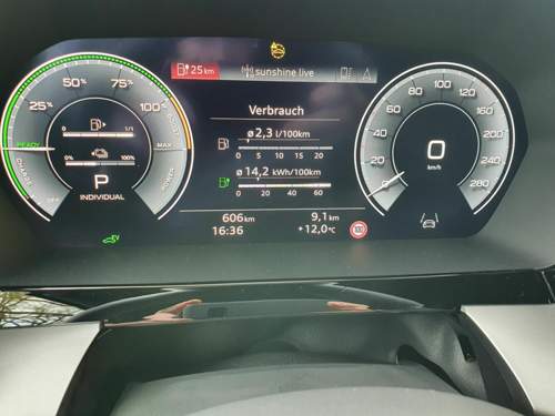

Kann man diesen Spurhalte Assi der da in weiss zu sehen ist am Blinkerhebel ausschalten/ ganz deaktivieren ? Ich glaube es geht nur übers MMi
VC Plus
Den Spurhalteassistenten (der serienmäßig eingebaut ist) kann man durch die Taste am Kopfende des Blinkerhebels ausschalten: So lange drücken bis die weiße Anzeige (unter der Geschwindigkeitsanzeige) erlischt. Das Dumme ist nur, dass die Funktion automatisch wieder aktiviert wird, wenn man die Zündung ausschaltet. Das kann man auch im MMI nicht ändern.
Dauerhaft ausschalten geht aber durch Codierung: Dann bleibt der Zustand des Assistenten (ein/aus) beim Ausschalten der Zündung gespeichert. Habe mit dazu die Codierung aus dem OBDAPP-Shop geholt. Da wird ein Modul geliefert, das man in die OBD-Schnittstelle (links unter dem Armaturenbrett) steckt und die Codierung wird über das Smartphone (Apple iOS oder Google Android) vorgenommen. Funktioniert einwandfrei. Bin übrigens lediglich Kunde und habe ansonsten nicht mit der Firma die das anbietet zu tun und kenne auch niemanden dort.
