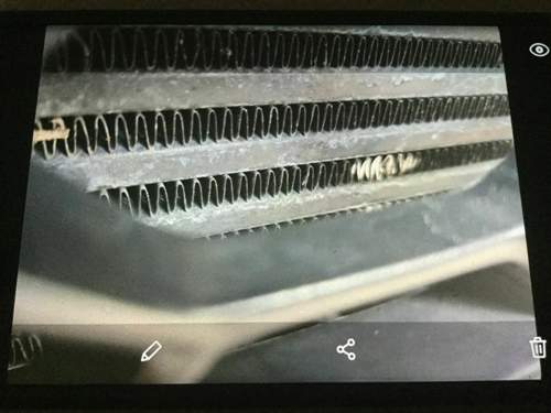

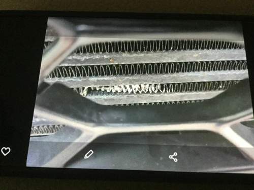

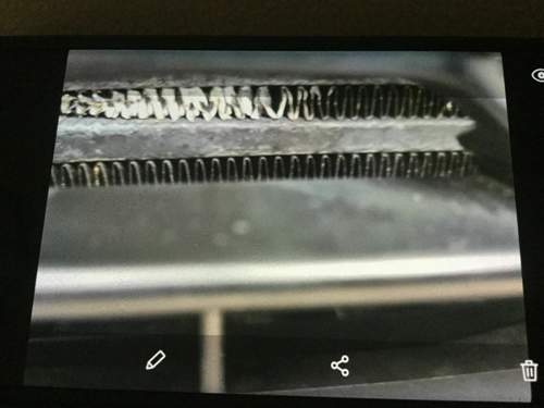

ich habe folgendes Problem: bei meinem Ford Fiesta MK8 St200 funktioniert die Klimaanlage nicht. War schon damit in der Werkstatt, die meinten das es an dem Kondensator liegen könnte, falls es Steinschlag abbekommen hat und dadurch undicht ist. Das Fahrzeug ist grad mal 10 Monate alt und 5000km gelaufen. .eine Frage wäre jetzt on unter die Garantie fällt weil, der Freundliche zu mir sagte das es eigenverschulden ist und ich die Kosten von 1000€ auf mich nehmen müsste. Simmt das oder will der Freundliche mich über den Tisch ziehen?

Nachdem ich den Kondensator überprüft habe, konnte ich auch drei Steinschläge finden.

Sorry,aber du hast leider überhaupt keine Ahnung was du da machst,was du dir da anguckst! Das ist der Ladeluftkühler!! Und die kleinen Beschädigungen der Lamellen sind zu vernachlässigen. Das Auto gehört in die Werkstatt!!

Ich muss meine Antwort noch einmal relativieren. Sollte ein Verarbeitungsfehler vorliegen kann das ggf doch über die Garantie abgedeckt sein. Die Fotos zeigen eingedrückte Lamellen. Das kann aber auch schon so ab Werk gewesen sein. Ich habe öfters mit Klimaanlagen in Gebäude zu tun. Da sind teilweise auch einzelne Lamellen eindrückt. Ist unschön, aber für die Funktion erstmal unerheblich. Ich würde das Teil in der Werkstatt tauschen und prüfen lassen. Anders kommst du da nicht weiter. Wenn sich herausstellt, dass es kein Steinschlag ist umso besser.
