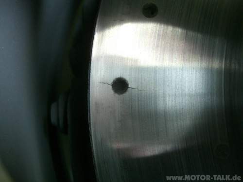

Hallo zusammen.
Ich habe bisher keinerlei Probleme bei den Bremsen von meinem Passat. Bei jeder Witterung packen sie bestens und ohne Verzögerung...
Bei meinem vorherigen Auto habe ich diverse Bremsscheiben verschlissen, weil ich den Alfa gerne mal richtig gescheucht habe. Ich habe gelesen, dass einige von euch Zimmermann Scheiben aufziehen wollen... Ohne der Firma jetzt zu nahe zu treten rate ich davon ab, Scheiben zu verwenden, welche die Löcher nachträglich reingebohrt bekommen haben. Ich habe noch ein Bild gefunden, was das Problem (Rissbildung)dieser Scheiben zeigt. Diese Risse werden sehr schnell größer (von ersten Anzeichen bis zum vollen radialen Riss waren es ca. 2000 km --> hatte keine Zeit zum Wechsel und dachte auch nicht, dass es so schnell geht)
Investiert lieber in "richtige" Bremsscheiben (Brembo, etc). Die habe ich nach den gelochten gewählt und war wirklich begeistert. Gerade in Verbindung mit den Greenstuff Belägen.
Wichtig für eine Bremsscheibe: Richtiges Material, ein Guss ohne nachträglich gebohrte Löcher, möglichst wärmebehandelt (kein Vibrieren beim Bremsen, selbst bei starker Belastung)
