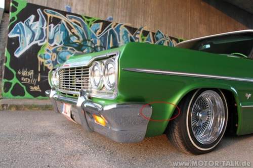

hab jetzt noch ein bild gefunden. da wollte der lackierer schnelles geld machen und hat das kurz gespachtelt. hat nichtmal ein jahr gehalten. jetzt ist da ein riss drin. das, was ich als leihe verzinnt habe hebt heute noch und das bei belastungen, die ein normales fahrzeug nicht hat:
http://www.youtube.com/watch?v=YfASXdcsGBQ
Img-1260-spachtel
