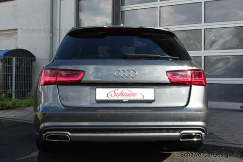

Hallo!
Habe A6 Avant 4G TDI BiTu 313 PS EZ 5/13 und würde gerne hinten die Endrohre so haben wie nach dem Facelift jetzt!
Glaubt ihr genügt es nur den Diffusoreinsatz und die Endrohrblenden zu wechseln oder ist da mehr zu tun (z.B.: komplett neue Stossstange oder neue AGA ab Endtopf)?
Dank + Gruß
Hallo urquattro forever
Bei meinem Bildern siehst du wie ich von einem RS6 Avant den Heck an meinem A6 4G Bitdi umgebaut habe.
Also kleine anpassungen sind notwendig aber nicht alzugross,meines wissens sieht der RS6 heck geiler aus als der neue FL heck.
Du musst nur den Diffusor besorgen mit auspuffblenden na der Preis ist nahalt bisschen zuhoch;-)
Auf den Bildern siehst du noch mein Front umbau aber hier sind grosse anpassungen notwendig.
Gruss aus Schweiz

Hallo, wollte mal nachfragen ob es schon irgendetwas gibt um meine zwei
runden Endrohre gegen die rechteckigen vom FL umzuändern!?
Mein Auto Avant Biturbo Modell 2013 S-line
Möchte es ganz unkompliziert haben, keine Stossstange wechseln oder so!
Evtl. Endrohre tauschen und nen neuen Divusor!
Gibt es evtl. einen passenden Umbausatz?
Danke

Guten Morgen zusammen,
kann einer von euch evtl. herausfinden oder weiß es vielleicht schon, ob eine eine Abgasanlage vom Audi A6 4G Avant 3.0 TDI FL an einen Audi A6 Avant 4G 3.0 TDI VFL Avant, plug and play passt? Oder ist hier der Verlauf der AGA bzw. der Anschluss Mittelschaldämpfer anders? Teilenummer: 4G0253611T / 4G0253612T
Unabhängig davon, ob jetzt der Diffusor natürlich passt oder nicht 🙂
Schreibe hier, da es letzentlich mit einem FL Heck Umbau zusammenhängen würde.
Das funktioniert ohne Probleme. Mit FL Heck dann sowieso
Danke dir Rodaz für eine erste Info. Ist dann die Teilenummer vom Mittelschalldämpfer FL und VFL beim 3.0 Liter identisch und somit dur den Endschalldämpfer wohl anders. Könnte die AGA gebraucht bekommen und im Zuge FL umbau wäre es natürlich das einfachste bezüglich Endrohthematik.
Müsste man sich halt sicher sein 😕😉
Das passt ohne Probleme, habe ich auch so gemacht.

Was hab ich dann für TN auf der Aga gelesen. 4G0253611T, 4G0253612T. Tauchen hier ja gar net auf *grübel* Unterscheiden sich original Nummern ggf. mit den Montagesätzen ETD?
Ist die Anbindung vom Mittelschalldämpfer bei FL und VFL beim 3.0 TDI immer gleich. Oder ändert sich das ggf. von 204 auf 245 auf 313PS?
Vielen Dank dir @Rodaz , echt klasse!
Die Teilenummern auf den ESD sind anders;
da es diese nicht einzeln gibt sondern nur als Paar ist die Teilenummer des Paares angeführt..
Hallo Leute,
ich habe vor meinen A6 4G FL mit S-Line Exterieur am Heck umzubauen.
Montiert werden soll der Diffusor des S6 mit Endrohren, passend zum Diffusor.
Hat das hier schon jemand gemacht? Wenn ja, passt der S6 Diffusor?
MfG, Tom
