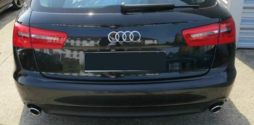

Habe A6 Avant 4G TDI BiTu 313 PS EZ 5/13 und würde gerne hinten die Endrohre so haben wie nach dem Facelift jetzt!
Glaubt ihr genügt es nur den Diffusoreinsatz und die Endrohrblenden zu wechseln oder ist da mehr zu tun (z.B.: komplett neue Stossstange oder neue AGA ab Endtopf)?

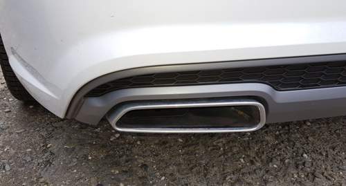

Bei meinem Bildern siehst du wie ich von einem RS6 Avant den Heck an meinem A6 4G Bitdi umgebaut habe.
Also kleine anpassungen sind notwendig aber nicht alzugross,meines wissens sieht der RS6 heck geiler aus als der neue FL heck.
Du musst nur den Diffusor besorgen mit auspuffblenden na der Preis ist nahalt bisschen zuhoch;-)

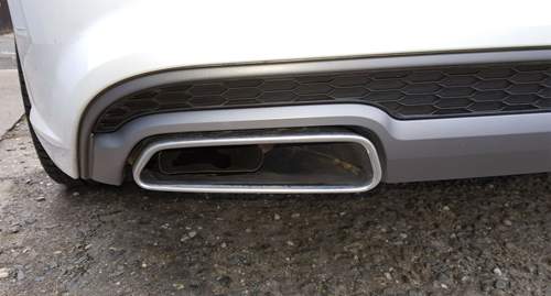

Umbau fertig
Es ist erstaunlich wie gut sich das ungekürzte Endrohr mit etwas Wärme und einer Presse bearbeiten lässt, hinterher 40mm vor Auspuffblendenende abgeschnitten.
Perfekt gemacht von meinem Karosseriefachmann.
Bild #209052305
Bild #209052306
@sander83 schrieb am 2. August 2016 um 23:38:53 Uhr:
Die endrohre habe ich nach der Verjüngung abgeflext.
Dass man dann ein gerades endrohr am Endtopf schlussendlich hat.
