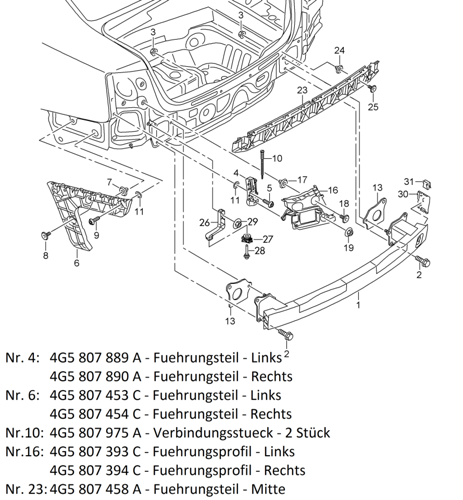

Stoßstange
Nr. 4:
4G5 807 889 A - Fuehrungsteil - Links
4G5 807 890 A - Fuehrungsteil - Rechts
Nr. 6:
4G5 807 453 C - Fuehrungsteil - Links
4G5 807 454 C - Fuehrungsteil - Rechts
Nr.10:
4G5 807 975 A - Verbindungsstueck - 2 Stück
Nr.16:
4G5 807 393 C - Fuehrungsprofil - Links
4G5 807 394 C - Fuehrungsprofil - Rechts
Nr. 23:
4G5 807 458 A - Fuehrungsteil - Mitte

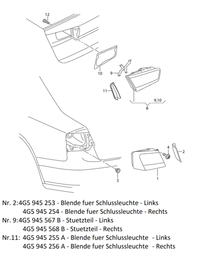

Rückleuchten
Nr. 2:
4G5 945 253 - Blende fuer Schlussleuchte - Links
4G5 945 254 - Blende fuer Schlussleuchte - Rechts
Nr. 9:
4G5 945 567 B - Stuetzteil (Heckklappenleuchte) - Links
4G5 945 568 B - Stuetzteil (Heckklappenleuchte) - Rechts
Nr.11:
4G5 945 255 A - Blende fuer Schlussleuchte (Heckklappe) - Links
4G5 945 256 A - Blende fuer Schlussleuchte (Heckklappe) - Rechts
soweit ich das gesehen habe, sind diese Teile auch für den Avant passend? Kann das bitte jemand bestätigen.
Hat jemand auch die Ausbau und Einbauanleitungen für Stoßstange und die oben angeführten Teile?
Beste Dank
Robert
Die ganzen Blenden und Stützteile, für was sind die? Gibt es hier ne Zeichnung zu und werden sie auf für den Avant benötigt?
Gruß vom Wolf
@V_orsicht W_olf schrieb am 25. Juli 2016 um 11:06:49 Uhr:
Gruß vom Wolf
Eigentlich hatte ich es auf Seite 13 zum Kommentar angehängt.
Hier ist ne bebilderte Beschreibung für eine Limousine.
Für den Avant müssten es andere Teilenummern sein.
Bitte selbst nochmal gegen prüfen.

Also bei meinen neuen Rückleuchten war die Position 9 mit dabei.
Ist aber noch Lang nicht alles, fehlen noch die Radhäuser und einige Kleinteile (Versteiffungen in der Stossstange + Pos 26-29 2x wenn keine AHK verbaut )

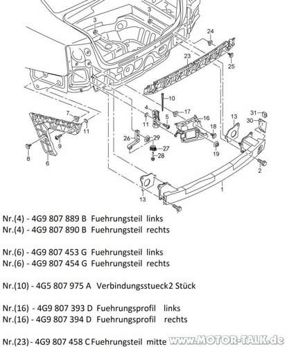

(4) 4G9 807 889 B Fuehrungsteil links
(4) 4G9 807 890 B Fuehrungsteil rechts
(6) 4G9 807 453 G Fuehrungsteil links
(6) 4G9 807 454 G Fuehrungsteil rechts
(10) 4G5 807 975 A Verbindungsstueck 2 Stück
(16) 4G9 807 393 D Fuehrungsprofil links
(16) 4G9 807 394 D Fuehrungsprofil rechts
(23) 4G9 807 458 C Fuehrungsteil mitte
Die Teile hab ich für den Avant grob rausgesucht.
Bitte selbst noch mal beim freundlichen gegen prüfen oder durch andere User.
Bin mit diesen Teilen bei der Limousine ausgekommen.
natürlich hat die Limousine andere Teilenummern, nicht falsch verstehen,
Die Teilenummern hier jetzt, sind auf den Avant bezogen
passendes Bild im Anhang.
Wie gesagt, bitte nochmals gegen prüfen lassen.

am 3. August 2016 um 7:19
Danke !!!!
Aber die Radhausschalen fehlen in deiner Aufstellung oder?
am 3. August 2016 um 8:42
Die Radhausschalen müssen nicht zwingend erneuert werden.
In den verschiedenen Fred´s sind alle Informationen enthalten, ich stimme dir zu, dass es mühselig ist, sich diese rauszusuchen, aber denen habe ich mich auch bedient.
