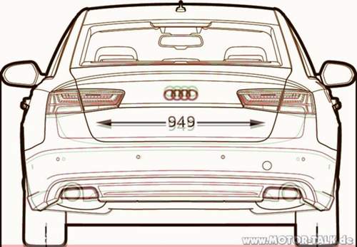

irgendwie sieht es so aus als ob die facelift leuchten im kofferraumdeckel tiefer sitzen? ist der Deckel vom vFl anders?

@Kotzi.01 schrieb am 15. April 2015 um 19:54:01 Uhr:
Sie haben eine andere Form.
Siehe Bild anbei (danke an den User der das Bild hochgeladen hat 🙂, hab den Namen leider vergessen).
