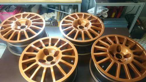

Hi Leute.
Ich fahre einen Facelift Baujahr 96 mit dem 1.8 Benziner als Kombi.
Nun, das Fahrwerk ist nach so vielen Jahren schon sehr schwammig.... also soll es neu.
Da ich nun neue Felgen/reifen drauf machen, möchte ich ihn auch gleich tiefer haben, jedoch nicht viel.
Es kommen diese Felgen (16") drauf:
http://www.ecanto.de/ZG_126_756_100-4-571-35.pdf
Reifen werden 205/45R16
Nun, eigentlich möchte ich mit der Tieferlegung "nur" das ausgleichen, was er durch die neuen Felgen höher steh, vielleicht ein ganz bisschen tiefer noch.
Doch wie groß ist der unterschied vom Radius von den 14" original schlappen zu den 16" reifen?
Ich habe nach Fahrwerken geschaut... es gibt da viele verschiedene.
Die geringste Tieferlegung die ich finde ist 40/40mm, stimmt das?
Was taugen "günstige" Fahrwerke wie zB. dieses hier:
http://www.ebay.de/.../261571795359?...
Zu welchem Fahrwerk würdet ihr mir mit dieser Felge/Reifen raten, damit es auch keine Probleme mit dem TÜV gibt?

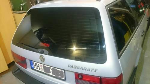

Gestern habe ich es endlich mal geschafft meine Heckscheibe zu tönen. Dafür das es die dritte Scheibe in meinem Leben ist die ich selber gemacht habe finde ich es sehr gut ;)
Die hinteren Seitenscheiben sind schon länger!
