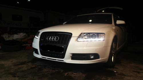

So, liebe Motor-Talk Freunde .....
Heute haben wir (Senti und meine Wenigkeit) einen MT User etwas glücklicher gemacht, Einbau, Umpinnen,
Grundeinstellung der neuen FL Scheinwerfer ging sauber über die Bühne.
Der nächste kann kommen ;) :D

am 7. März 2013 um 7:04
Wollte mich auch nochmal zu Wort melden :)
Dank dem SVM Code von hier konnte mein Freundlicher das Bordnetzsteuergerät auf Index K flashen! (Kostenpunkt ca. 60 Euro) Neue generalüberholte Scheinwerfer (300 Euro) Steuergeräte (150 Euro) und Brenner (6 Euro) habe ich mir besorgt! Dazu die D3S Leitung vom Brenner zu Steuergerät (30 Euro). Gestern habe ich nach der genialen Anleitung hier am Bordnetzsteuergerät umgelötet und heute Abend wird Codiert! Freitag morgen kommen die neuen Scheinis beim :) rein, und die Polensch***e endlich raus! (80 Euro)
Macht zusammen eben über 600 Euro! Damit 6 Led´s wieder Leuchten :) Ist es mir aber wert!
Ein halbes Jahr Einäugig muß reichen! Ich bin so Froh!!!
Danke an alle die ihr wissen zur verfügung stellen! So kann mein dicker bald wieder Strahlen.

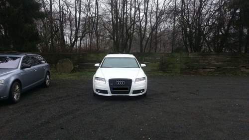

am 19. März 2013 um 14:55
So! Endlich ist es geschafft! Hat alles wunderbar geklappt :) Wenn noch einer Polenscheinis braucht kann sich bei mir melden :)
Tagfahrlicht leuchtet wieder, nur habe ich ein Problem. Beim Blinken dimmen sie nichtmehr ab! Habe ich etwas falsch gemacht oder ist das nunmal so?
Benjamin
Du wirst schon alles richtig gemacht haben, die LED dimmen beim blinken nicht ab,
das ist normal ;)
Kannst Du vielleicht die Polenscheinis den original Scheinis auf dem Foto gegenüberstellen.
Das würde mich nämlich interessieren, ob man den Unterschied sieht ;)
am 19. März 2013 um 15:43
Also von vorne sieht man absolut keinen Unterschied! Von innen ist jede Menge neu verkabelt! Da fliegen Glühbirnen und Wiederstände und so eine Art Trafokasten in dem Scheinwerfer rum! Ich habe beides noch zuhause! Ich mache mal ein Foto! Dauert aber ein bischen! Selbst die ollen Polenscheinis haben beim blinken gedimmt! Muß ich mir da jetzt sorgen machen zwecks TÜV?
Ich kann nur sagen das, dass Xenon der neuen Gereration also D3S in der Helligkeit kein vergleich zum alten D2S ist! Es schläg die Helligkeit um weiten! Vier mitfahrer haben mich schon angesprochen wie hell mein Licht mitmal ist :)

Also heller sind sie durch die D3S Fassung nicht! Liegt eher daran, das die neuen Scheinwerfer nicht lange im gebrauch waren und somit die Linse weniger "milchig" ist! Oder es liegt an den neuen Brennern! Neue Brenner haben natürlich mehr Leuchtkraft! ;)
Wegen TÜV würde ich mir da keine sorgen machen! Das abdimmen ist nur ein "Audi-Special-Effect"! ;) Wenn du andere Autos betrachtest z.B. VW, dimmen diese auch nicht ab beim blinken.
