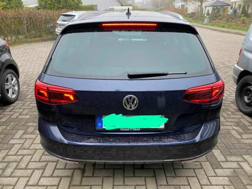

Hallo liebe Gemeinde,
Ich habe bei meinem B8 die Rückleuchten umgebaut von den Normalen LED zu Facelift.
Habe aber das Problem das er die Bremslichter nicht richtig ansteuert, bzw auch die Rückfahrlichter nicht funktioniert.
Habe es jetzt soweit codiert, dass es nicht mehr so wie auf dem Bild aussieht, sondern die links innen nicht mit angeht, damit es symmetrisch nur die äußeren mit angehen.
Gepinnt habe ich wie in der Anleitung angegeben (bzw. Stand es auch drauf auf den Adern welcher wo rein soll)
Die Bremslichter recht innen können gar nicht angesprochen werden und die Linke von links innen auch nicht.
(Normale Rücklichter, Blinker und nebelschlussleuchte funktionieren richtig)
Ich hoffe mir kann jemand helfen es zu beheben.
Oder brauche ich jetzt gezwungener Maßen ein neues Bordnetzsteuergerät?

Welches Boardnetzsteuergerät hast du denn ? Hast du evtl. mal die Dongle von kufatec probiert ?
Beim Stg 09 mit Endung AK wird das Lauflicht und die Ausschaltinszenierung nicht funktionieren, wenn korrekt Codiert.
