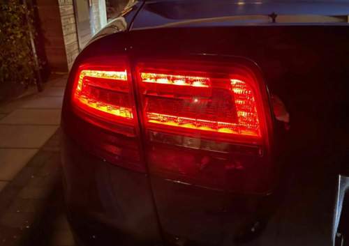

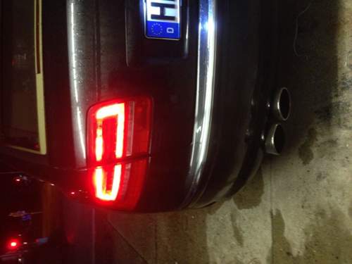

Hi Yungs mir ist aufgefallen das bei mir 2leds schwach oder garnicht leuchten wie kann ich die reparieren oder ersetzen bei mein vorfacelift war hinten der Deckel nur geklippst und man kommt super an die Platine ran. Von den will ich 2 Led ablöten und in den neuen löten.
Doch wie komme ich da ran habe zwar die Schrauben gelöst aber es passiert nix. Sind die Facelift Rückleuchten geklebt oder wie komme ich an die Platine ran

So,
Aktion erfolgreich durchgeführt, ABER:
Das Gehäuse MUSS vorsichtig an den richtigen Stellen auf gesägt werden,
Prüfen, ob LED oder SMD-IC def.,
Wenn es die LED ist, nur gegen gleiche LED tauschen,
sonst ist das Treiber-IC gleich im Eimer !
Ist es das SMD Treiber-IC, muss man sich eine neues beschaffen.
Alles auf Funktion prüfen (kurz im offenen Zustand an klemmen),
und danach das Gehäuse komplett wieder mit Kunststoff verschweißen.
Kleben ist bei dem rel. weichen Kunststoff leider keine Dauerlösung.
Das ganze hat das erste mal fast 2 Tage gedauert, wird aber mit etwas Übung
sicher in 3-4 Std zu machen sein...
Wenn man passende Teile und etwas Übung hat, könnte es sich lohnen,
andernfalls würde ich sie für 20-30€ als def. verkaufen
und das als Anzahlung für eine Neue abrechnen...

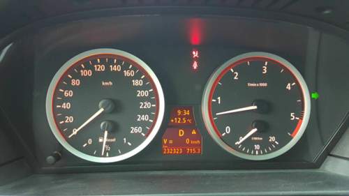

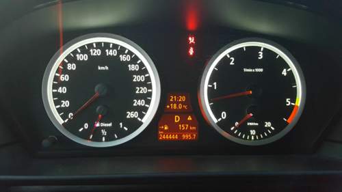

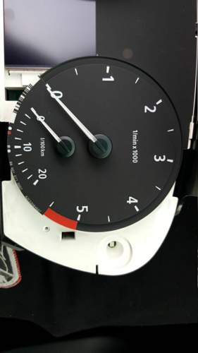

Im Anhang von meinem 535d. Dort hab ich das Tacho auf M-Look umgelötet und lackiert. Wenn fragen dazu sein sollten ... Immer her damit. Helfe gerne wo ich kann
+2
