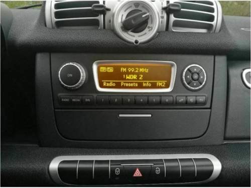

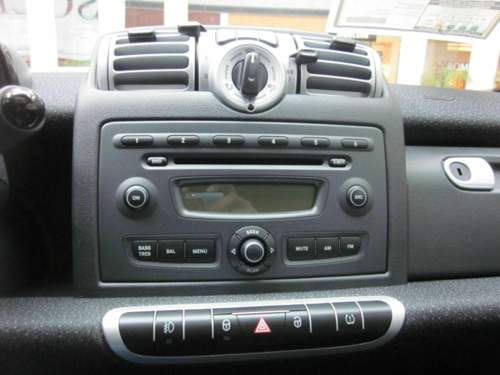

Passt der Basic Radio mit handschuhfach zum Smart 451 2007 (vor Facelift) mit Radio 9 mp3?
Zwei Bilder sind anbei.
Grüße!
Basic-raido
Smart-radio-9-mp3
@iovan schrieb am 16. Februar 2018 um 10:23:56 Uhr:
Moin,
elektrisch ist die Anpassung mit dem Tausch von Kabeln und dem USB Kabel relativ problemlos möglich. Es hat aber eine gänzlich andere Blendenform und passt rein mechanisch nicht zum Ausschnitt für das Radio 9 - sie ist kleiner.
Blenden werden nur für Standardradios angeboten, nicht um eine spezielle Blende zu einer anderen speziellen Blende kompatibel zu machen. Den anderen Weg haben die Engländer bereits mehr oder weniger erfolgreich ausprobiert.
Marc
