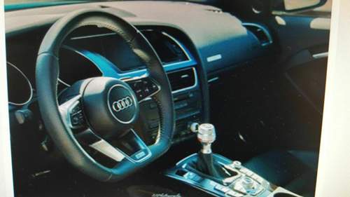

Hi.
Hat jemand das ganz aktuelle Lenkrad schon nachgerüstet wie auf dem Bild zu sehen?
Welches ist das? A3/ A4 oder TT?
Passt das mit dem Airbag?
Img-mt-8779894317867577667-20160504-081646
kann dir heute gerne Bilder senden, habe ein komplett neues Lenkrad inkl. Airbag zuhause (TT)
Nur leider einstufiger Airbag, somit schwer es in einen A4, A5 usw. zu bekommen.
gleiches mit den Tasten; aber wie schon gesagt Airbagsystem nicht kompatibel daher finger weg !
Ja aus Sicherheitsgründen ist das keine gute Idee. Auf die Tasten könne man verzichten.
Aber optisch gefällt es mir gut.
optik ist nicht alles 😉
sicherheit geht vor !
