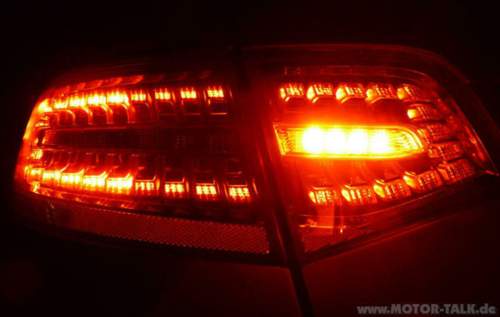

Das sind die Bilder ein mal mit und ohne Nebelleuchte.
Was meinste mit an oder aus? Ist mit "an" Standlicht gemeint oder richtig NSL? Irgendwie leuchten die auf beiden Bildern, kann aber auch vom Blitz sein. Besser ohne Blitz knipsen. Bleiben die LED um die NSL herum bei Bremsen eigentlich gedimmt (siehe Bild)?
Bremslicht-und-nsl
Nochmals ohne den Blitz.Bremslicht bliebt gleich nur die NSL leuchten stärker.

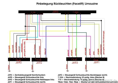

Hier ist die Pinbelegung für Faceliftrückleuchten einer Limousine, daher ist diese nur nutztbar, wenn du auch das originale Komfortsteuergerät aus einer Facelift-Limo drin hast.
Also ein Steuergerät mit der Teilenummer: 4F0 910 289 N (HW: 4F0 907 289 M oder N).
Wenn du dein vorhandenes Steuergerät einfach auf Avant umcodieren willst, brauchst dementsprechend auch die Pinbelegung für einen Avant und mußt die zwei kombinieren.
Hier noch die Lampenbelegung für die Rückleuchten:

Die bessere Variante wäre meiner Meinung nach die mit dem vorgesehenen original Steuergerät, so wäre die Funktion komplett fachgerecht.
Welche jedoch die einfachere ist, kann ich nicht sagen, umklemmen müsste man ja eh bei beiden.

Hat irgendjemand einen Anschlussplan, wie ich die Kabel richtig umpinne? Ich habe ihn so gekauft und es war halt schon umgepinnt.
Aber ob´s richtig umgepinnt wurde weiss ich auch nicht.

Hat irgendjemand von euch einen Schaltplan für den Anschluss der LED-Rückleuchten eines Avant´s MJ2009 mit voll LED-Rückleuchten?
Ich würde das gern mal probieren ...
Wäre euch sehr dankbar!
hab den zwar hier gefunden , aber ist für limo.
Rueckleuchten-3532301250091622876
