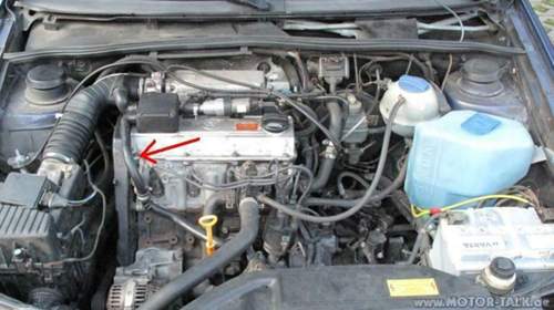

Hallo, auch auf die Gefahr hin das ich links ernte die euch die Suche präsentiert.
Habe ein Problem mit meinem Passi..
Bj. 94 2L MKB 2E 115PS
Bin am Wochenende Berlin-Hamburg und zurück gefahren ohne Probleme, am Montag zur Arbeit nachm Feierabend sprang er plötzlich sehr schlecht an, noch kurz was einkaufen da hab ich ihn schon fast gar net mehr anbekommen. Jetzt steht er inna Parklücke und nix geht mehr. Leiert aber springt nicht an.
Habe mal nen Blick unter die Haube gewagt... der Druckschlauch der über dem Zahnriemen sitzt war komplett durch. Wurde ersetzt aber das war wohl nicht das Übel. Sprit ist auch im Tank und ein Zündfunke kommt auch. Aber er springt nicht an. Wenn ich die Zündung anstelle summt kurz die vorförderpumpe das Wegfahrsprerren/Alarmanlagen Steuergerät knackt scheint also zumindest Sprit fördern zu wollen.
Was mich nun wundert trotz starken Startversuchen sind die Kerzen trocken. Ist das ein Zeichen das kein Sprit kommt? Oder ist das bei den Einspritzern nicht so das die Volllaufen?
Bin etwas Ratlos und die Suche hat auch nicht wirklich erfolg gebracht.
Hoffe es folgen ein paar tips von euch Grüße aus Berlin

Du meinst den hier (siehe Bild)
Das ist ein Unterdruckschlauch und der Kasten auf dem Ventildeckel ist meines Wissens ein Ölabscheider.
Gruss Jakker
Richtig den Schlauch habe ich getauscht.. der meines wissen ja immer wieder für unruhe im Motor sorgt. Aber offensichtlich war er es nicht.
Hast du das Hauptzündkabel mal auf Masse gelegt und geschaut ob ein Funke ankommt? Hast du mal den Kraftstoffschlauch an der Einspritzleiste abgemacht und geschaut ob beim starten Sprit ankommt? Evtl ist auch nur der Kühlmitteltemp.geber kaputt.
Zündfunke is da.. Sprit müsst ich mal gucken nach mehrmaligen starten müssten die Kerzen nass sein?
Sind se nicht pforz trocken!
Temparaturgeber kann verhindern das der Wagen startet?
Wenn er falsche Werte liefert, dann spritzt das Steuergerät nicht genug oder zu viel Sprit ein.
Wenn vorn kein Kraftstoff ankommt, dann miss mal die Spannung an der Kraftstoffpumpe, beim starten.

Du meinst mit Ölabscheider das Kurbelgehäuse? @TE: Neuer Schlauch oder Gebrauchter? Die kannste gebraucht vergessen... neu kaufen sollte man den auf jeden Fall
....... Sonst bockt der 2E wie ein Esel... meistens
Genau so ist es, meistens aber nicht immer! Bei meinem ist das Ding auch kaputt und er bockt nicht. :cool::cool::cool:
Hannes,
den Schlauch hat er schon getauscht, schon vergessen??
Also, für dich zurück auf Anfang und nochmal alles schön langsam durchlesen....

Gibt aber Leutz die den vom Schrott holen... und die sehen vielleicht von außen noch gut aus, sind aber innen porös und vergammelt. :cool:
Moin, also freut mich ja das ihr voneinander Fotos machst ;-)
Der Schlauch ist NEU und orig. VW € 13,75. Also keine Preis wofür ich aufn Schrott gehe.
Denke aber an dem Schlauch lag es nicht. Das muss einen anderen Grund haben. Auch der Ölabscheider sollte nicht das Problem sein.
An dem Schlauch liegt das auch nicht. Hab dir ja schon geschrieben was du prüfen sollst.
Joop.. lag halt so schön nahe aufn ersten Blick der Schlauch.
Werd heut nach der Arbeit mal die Spritzufuhr prüfen. Zündfunke hat er ja wie gesagt.
