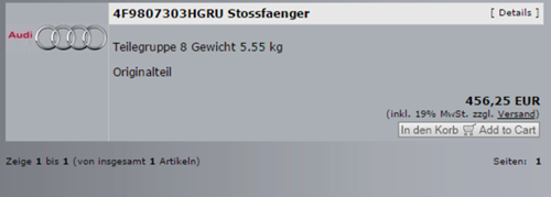

Ich möchte bei meinem A6 4F 2010 den Standart heck / diffusor in S-line umbauen.
Habe mich schon informiert man muss den Stoßfänger auch wechseln.
4F5 807 303 GRU
Das soll der Stoßfänger sein aber ich weiss nicht ob es auch der S-line ist für Modelle ab 2008 für den Facelift.
Für den Diffusor habe ich noch keine Teilenummer gefunden weil es zuviel unterschiedliche gibt.
muss ich beim umbau noch etwas beachten habe auch PDC drin. Hat jemand Erfahrung?

Laut System gibt es 2 Diffusoren für die S-Line Stoßstange. Einen mit Ausschnitt und einen ohne. Wie ich jetzt rausgefunden habe, gibt es aber nur einen. Und zwar 4F0 807 521B. Dieser hat immer den vorgezeichneten Ausschnitt für die AHK. Laut System gibt es dann noch 4F0 807 521C. Hier konnte mir auch der Freundliche keine Auskunft geben, was genau der Unterschied ist. Ich habe nun diesen aus blauen Dunst gekauft und siehe da, er kommt mit werkseitigem Ausschnitt und dem dazugehörigen Kranz drumrum. Laut TN auf dem Teil handelt es sich trotzdem um einen 4F0 807 521B. Somit komme ich zum Schluss, dass es bei den Indexen sich lediglich um den Zustand handelt. B = vorbereitet (Zeichnung für den Ausschnitt bereits vorhanden); C = Werkseitiger Ausschnitt mit Kranz.
