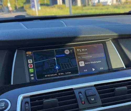

Hallo Zusammen,
mein X1 Bj 3/2019 (6,5" Touch-Display und 06UN Navigation) hat leider keine Carplay Vorrichtung.
Zum Nachrüsten bräuchte ich wohl eine komplett neue Headunit + Codierung.
Da ich auch gerne Andorid-Auto hätte, käme auch eine MMI Box in Frage.
Leider blicke ich bei dem Angebot nicht durch.
Ich habe anscheinend ein Entrynav Evo bzw Entrynav2 Headunit ohne WLAN weswegen auch ein einfaches codieren von CarPlay nicht möglich ist.
Nun ist mein X1 auf keiner der Herstellerseiten von MMI Boxen gelistet. Ich lese immer von CIC/ NBT / EVO, kann aber nicht herausfinden ob mein System damit funktioniert.
Hat damit jemand Erfahrung und kann mir sagen ob ich eine MMI Box verbauen kann?

Kann ich bestätigen. Habe gestern bei meinem F48 2019 LCI eine MMI Box eingebaut. Habe auch keinen AUX Anschluss. Musste lediglich einen Eintrag mit Bimmercode codieren und gut ist. Der mitgelieferte USB/AUX Adapter wurde nicht benötigt und das mühsame Verlegen der Kabel zur USB Buchse unter der Mittelarmlehne war nicht nötig.

Habe ein Entrynav2 in einem f20.
Mein 6,5 " habe ich vorher auf ein 8,8" umgerüstet und mit Bimmercode codiert.
Danach habe ich mich mit der Box beschäftigt. Es ist auch komplett egal bei welchem Anbieter man das Ding kauft. Es ist immer das gleiche dabei. Bei mir war das Display Kabel leider vom Winkel unpraktisch sodass ich etwas von der Halterung aus Kunststoff entfernen musste.
Das ganze wurde angeschlossen bis auf diese AUX Geschichte. Also weder habe ich ein AUX IN in dem Fahrzeug noch wollte ich diese USB Anwendung nutzen.
Das ist anscheinend auch nicht notwendig. Man muss sich einfach AUX IN per Bimmercode codieren. Das würde funktionieren, bzw. das tut es sogar auch.
Aber dann ist der Sound, so kam es mir so vor, nicht ganz so supi.
Ich hab es aber anscheinend hinbekommen Telefon mit BMW zu koppeln und Telefon mit MMI Box zu koppeln.
Nutzen tue ch Android Auto.
Ich habe die MMI Box von Road Top.
Bei mir ist es nun solange ich nicht aus dem AA herausgehe. Kann ich alles nur über die BT Funktion nutzen.
Es klappt wirklich gut! Ich glaube es liegt an einer bestimmten BT Einstellung in der MMI Box.
Somit ist dieses AUX Thema in meinem Fall nicht so wichtig gewesen.
Bin sehr zufrieden und nicht klingt blechernd oder Hallig.
Hoffe irgendwann hilft es wem 😉
