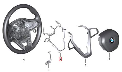

Nun überlege ich, ihr ein Lenkrad mit Lenkradheizung zu spendieren.
Meine Frage nun - geht das einfach so 1:1 mit einem Lenkrad das Lenkradheizung hat, oder muss da noch mehr dazu? Steuergeräte, Leitungen nachziehen usw.?
Wer kann mir da Tipps geben?
Sicher das es Snapper Rocks Blue ist? Die Farbe gibt es für den F40 erst ab 07/2021.
Die Nachrüstung wird aber ein teurer Spaß, das das Lenkrad getauscht werden muss.
Soweit ich weiß ist ein Verbindungskabel anders (Nr. 2) zumindest beim Lederlenkrad und beim Sportlenkrad.
Beim M Sportlenkrad gibt es nur ein Verbindungkabel.
Ob man andere Steuergeräte braucht weiß ich nicht.
Verbindungskabel

Ein anderes Lenkrad ist klar...hatte ich auf dem Schirm. Es braucht auch keine Paddel, haben wir jetzt auch nicht.
Weißt du zufällig ob zu dem Kabel, wo auch immer das hin muss, auch noch codiert werden muss?

Du benötigst baugleiches Lenkrad mit LHZ, Schleifring/Wickelfederkassette, Verkabelung vom Sicherungskasten zur Stromversorgung Klemme 30b, Codierung / Anpassung vom Fahrzeugauftrag.Lenkrad habe ich von Ebay (350€), Schleifring von BMW ( 130€), Verkabelung und Codierung in Eigenregie. Also nicht ganz kostengünstig.
Hi zetti322,
doch so viel 8-(
Ist etwas mehr als ich dachte....
Wenn ich ein Lenkrad finde mit LHZ, ist dieser Schleifring/Wickelfederkassette mit dran/dabei?
Das schlimmste ist für mich das Passende Lenkrad zu finden...
Braucht man bestimmt die Teilenummer oder?
Verkabelung zum Sicherungskasten bekomme ich hin.
Codierung/Anpassung werde ich nachlesen, ansonsten kümmere ich mich um hilfe....
Was für ein Lenkrad ist denn verbaut?
M Sportlenkrad, Sportlenkrad oder das Standard Lenkrad?
