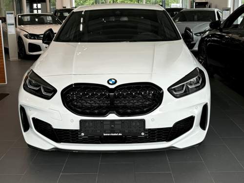

So, ich setzte mich dann hier mal ins Wartezimmer. Heute Vertrag für einen F40 M135i Lagerfahrzeug abgeschlossen.
Bin gespannt. 😁
Übergabe KW 33.
Und da ist er jetzt 😁
Und den f70 wolltest du nicht haben?
Glückwunsch
@Benson81F40 schrieb am 14. August 2024 um 20:38:43 Uhr:
Nee. Mir gefällt der F40 besser.
Stark
