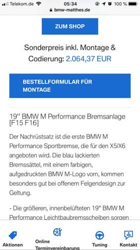

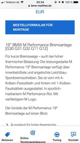

https://www.leebmann24.de/...msanlage-1er-f20-f21-3er-f30-f31.html?...
1. Darauf stieß ich (natürlich mit +340 wegen zusätzlichen Hinterrad Scheiben)
Kann ich diese "ohne weiteres" in meinem Serienmäßigen f36 verbauen lassen?
2. könnte ich die Teile bestellen, damit zu BMW und diese wechseln mir die Scheiben (Inkl Programmierung "Die DSC-Codierung muss auf die BMW M Performance Sportbremsanlage angepasst werden."? (Was würde das etwa kosten??)
3.Gibt es eventuell noch bessere Alternativen? Mir geht es einfach darum, dass ich diesen "schönen". bunten Klotz in den Rädern habe und schöne Bremsscheiben, welche nicht so schnell "gelb/Braun" werden (wovon auch immer). Es soll einfach qualitativer aussehen. Mit der Funktion der alten bin ich völlig zufrieden

@steart schrieb am 11. November 2019 um 00:20:17 Uhr:
Auf der verlinkten Webseite geht es doch gar nicht um den 4er. Da ist von 5er und X5 die Rede, da wird mind. 19“ benötigt. Beim 4er - und um den gehts doch hier oder? - werden mind. 18“ benötigt.
Auf der Webseite geht es schon auch um den 4er, so ist das nicht, allerdings gilt der Zusatz mit den 19" in der Tat nicht für den 4er, das tut mir leid und ich behaupte das Gegenteil.
Auf der verlinkten Seite geht es um die M Performance Bremsanlage von F3x, über F15 hin zum neuen G2x…
@Matusa818 schrieb am 11. November 2019 um 00:33:49 Uhr:
@ChrisH1978 schrieb am 10. November 2019 um 13:12:49 Uhr:
18“ beim F3x @Der Tänzer
(Und 17“ bei der „kleinen“ mit 340mm)
1.400 € bei BMW @Matusa818 - da würde ich persönlich eine freie Werkstatt aufsuchen.
800 € wären für den 420d akzeptabel.
Persönlich würde ich beim 420d mit dem Schwimmsattel zu ATE-Teilen greifen (Scheiben, Belagsatz und Sensoren, ggfs. Feststellbremsbacken), im ETK die weiteren Verschleissteile, wie Haltefedern, Schrauben und für die Feststellbremse das Spreizschloss und die Federn heraussuchen und bei BMW kaufen (ca. 20-50€) und dann bei einer freien Werkstatt machen lassen.
Notfalls kannst du die FSB mangels Spezialschlüssel beim F3x für 80€ bei BMW nachstellen und die CBS rückstellen lassen. Damit kommst du wesentlich günstiger als der angegebene Apothekenpreis.

@Placido666 schrieb am 10. November 2019 um 01:33:45 Uhr:
Also einfach so den look zu bekommen wird schwer matusa.
Ich habe diese Bremse verbaut aber brauche diese auch nicht wirklich. Finde es aber geil. 😛 sorry.
Besser haben und nicht brauchen als brauchen und nicht haben 😁
Du könntest höchstens deine Sattel lackieren oder lackieren lassen. Sieht auch schon dann viel besser aus.
Das negative an den Bremsen ist auch das zum Beispiel für deine bremsen
Scheiben
Beläge
Sensoren
Für komplett erneuerung nur C.a. 300€ Material kosten haben.
Die Performance bremse liegt C.a. 650-730€ Material
Hersteller ate oder brembo
Bei bmw sogar 1500€. Total krank.
Das muss auch beachtet werden.
