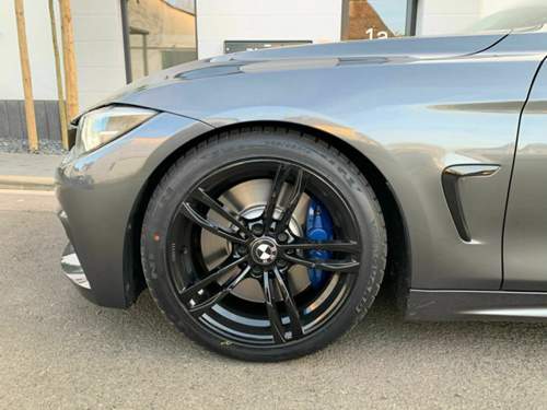

Ich fahre meinen f36 GC 420d von 03/2016 (Vorfacelift) und dieser hat die normale (hässlichen) Bremsen drauf.
Vorne sind diese nun in 1500km durch und hinten in etwa 7000 auch etwa.
Obs Beläge, Scheiben oder beides sind. weiß ich (noch) nicht.
Ich würde eventuell gerne (soweit es geht) kostengünstig auf M Sportbremsen upgraden, da ich diese einfach optisch schön finde. Ich weiß nicht, ob ich diese brauche, wenn ich auf der Autobahn maximal 200 fahre..
Nun meine konkreten Fragen nach eigener Suche:
https://www.leebmann24.de/...msanlage-1er-f20-f21-3er-f30-f31.html?...
1. Darauf stieß ich (natürlich mit +340 wegen zusätzlichen Hinterrad Scheiben)
Kann ich diese "ohne weiteres" in meinem Serienmäßigen f36 verbauen lassen?
2. könnte ich die Teile bestellen, damit zu BMW und diese wechseln mir die Scheiben (Inkl Programmierung "Die DSC-Codierung muss auf die BMW M Performance Sportbremsanlage angepasst werden."? (Was würde das etwa kosten??)
3.Gibt es eventuell noch bessere Alternativen? Mir geht es einfach darum, dass ich diesen "schönen". bunten Klotz in den Rädern habe und schöne Bremsscheiben, welche nicht so schnell "gelb/Braun" werden (wovon auch immer). Es soll einfach qualitativer aussehen. Mit der Funktion der alten bin ich völlig zufrieden

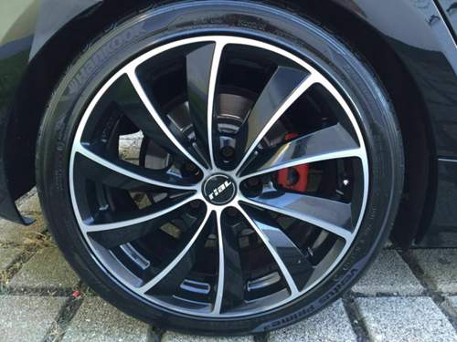

Hatte bisschen gedauert das zu schreiben. Aber besser lackieren als nix. Das ist in meinen Augen ein must have. Habe mal Bilder vom meinem 1er gesucht. Das rote sieht direkt besser aus als so ein hässliches grau.
womit hast das lackiert?
Sieht nicht schlecht aus.
Also wo bekomme ich nun meine Bremsen am besten passend her, damit ich wenig zahle aber originale habe?
Lackiert mit
Foliatec 2160 Bremssattel Lack Set, racing rosso https://www.amazon.de/dp/B002EOYEFM/ref=cm_sw_r_cp_api_i_Rc2XDbNGFQDXC
Dafür muss man am besten die Sattel ausbauen. Und dann mit ner Drahtbürste und nem Akku schrauber richtig saubermachen.
Oder Sandstrahlen. Das habe ich gemacht.
Man kann natürlich auch wjf Ach direkt drüber Pinseln.
Auto Reifen runter. Drauf mit dem dem Lack. 24h trocken lassen. (Sonst hat man Flecken an den Felgen) 😁

Ich habe zu dem Thema schon vor ein paar Monaten etwas geschrieben. Kurzum - für eine Hochleistungsbremsanlage ist es eher noch ein günstiger Preis. Würdest du eine höherwertigere Brembo kaufen mit schwimmend gelagerten Bremsscheiben, dann liegst du locker bei 4.500-6.000 EUR. Die verbaute Festsattelanlage (gleich ob M-Sport/M-Performance) hat einfache, zweigeteilte Scheiben (Alutopf plus Gussreibring), die vernietet sind. Das ist quasi der "günstige" Einstieg in die Hochleistungswelt. So musst du es sehen.
Dazu vielleicht noch ein Hinweis: Wenn du dich für die M-Performance-Variante entscheidest, dann denke auch an die Folgekosten! Die Schwimmsattel-(/Faustsattel-)anlagen sind auch in der Wartung um einiges günstiger. Nicht nur die Bremsscheiben kosten wesentlich mehr durch die größeren Dimensionen, sondern auch die Beläge sind um ein Vielfaches teurer. Rechne einfach mal pauschal in einer Werkstatt zwischen 1.500 und 2.200 EUR für einen Kompletttausch gegenüber 500-800 EUR bei einer Faustsattelanlage.
Zu den Varianten: Die M Performance-Anlage ist für alle Dreier und Vierer quasi gleich, hat eine Vierkolben-Festsattelanlage auf der VA und eine Zweikolben-Anlage auf der HA und das auf 370er Scheiben vorne und 345er Scheiben hinten. Und nein, einfach einen Sattel wechseln geht schon grundsätzlich nicht, auch bei derselben P4.40-Brembo-Anlage auf der VA (so heisst der Satteltyp bei Brembo). Wie beim Fahrrad gibt es verschiedene Aufnahmen.
Kannst ja mal im ETK die verschiedenen Motorisierungen bei 3er/4er/1er/2er und die dazugehörigen Teilenummern vergleichen, dann siehst du mal, wieviele Varianten es tatsächlich gibt.
Die M Performance-Anlage ist/war allerdings für den Aftermarket und unterscheidet sich daher auch farblich (gelb/orange/rot) von der baugleichen 18"-M Sportanlage (blau).
Die M-Sport-Bremse unterscheidet sich, trotz selben Sonderausstattungscode, bei der Motorisierung. Leistungsstarke F3x bekommen die 18"-M-Performance-Anlage in blau, bspw. weil diese schon eine Festsattelanlage (grds. derselbe Sattel von Brembo) auf der VA mit 340er Scheiben haben (wie 335i, 340i, 335d), die leistungsschwächeren Fahrzeuge bekommen mit der M-Sport-Bremse die kleine M-Bremse, wie sie liebevoll genannt wird - also die Brembo mit den 340er Scheiben auf der VA.
Einfach eine Bremse, trotz Typzulassung einbauen geht nicht - hier musst du ohnehin zum TüV, die Anlage abnehmen und dann auf der Zulassungsstelle eintragen lassen. Das steht auch im TÜV-Gutachten für die M-Performance-Bremse:
