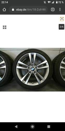

Wisst ihr zufällig ob diese Felgen original BMW sind und wenn ja wie sie heißen? (steht tatsächlich nicht in der Anzeige)
Screenshot-20200914
Wenn ich es richtig erkenne ist es die BMW 397 bicolor
https://www.leebmann24.de/...18-zoll-rdci-36112289747-36112456814.html
@Gurkengraeber schrieb am 14. September 2020 um 22:16:26 Uhr:
Ja, sind die LM 397 - die haben wir als Winterrad auf unserem GT.
Denk daran, dass die Felge sowohl beim F30/F31, als auch beim F34 identisch ist, jedoch andere Reifendimensionen beim GT verbaut werden. Du brauchst 225/45 R18, der GT hat hingegen 225/50 R18 - das kann man leider aus dem Screenshot nicht erkennen.
@ChrisH1978 guter Hinweis mit den Reifendimensionen!
@Gurkengraeber ich kann als WR die Conti TS860 als non RFT wärmstens empfehlen, falls neue WR geplant sind. Nächstes Jahr kommt dann der neue Conti TS870 raus
Danke Leute, hab dann mal zugeschlagen. Es waren/sind die Reifen TS830 drauf (Runflat). Zwei Jahre alt und alles wie neu. Ist echt schwierig einen Satz ohne Bordsteinschäden zu finden. 1100€ das ganze. Für mich ok.
Danke auch für die Info mit der Reifendimension, hier sind die für mich korrekten 225/45/18 drauf. 🙂
Jetzt muss ich mich nur noch schlau machen welche Spurplatten ich hinten brauche, damit sie so weit rausstehen wie die 255er Sommer.
