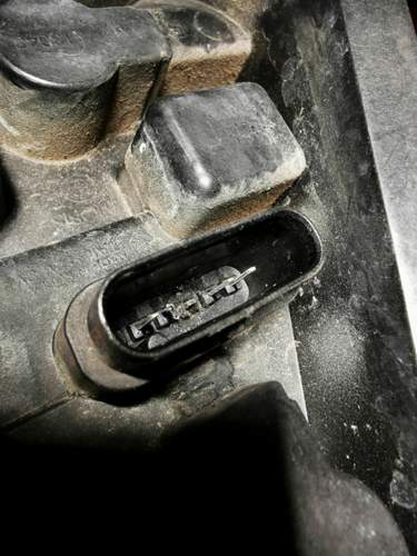

So ein Mist. Stecker bestellt, bei -5'C montiert und da komm ich drauf, der Lapenträger ist auch im A.... Ein pin ist abgeschmort.
Prima. Bin grad schon am verzweifeln...
Lampentraeger Fassung Licht hinten Rechts bmw f31 pin gebrochen, vetschmort.jpg

Servus, habe das gleiche Problem heute festgestellt. Scheinbar (aus amerikanischen Foren entnommen) ist das eine Krankheit beim F30/31. der braune Massendraht ist an der Stelle zu dünn, überhitzt dadurch und schmilzt am Ende. Die hatten das allerdings bei bmw auf Kulanz gemacht bekommen. Werde es am Montag auch dort versuchen und schauen ob sie das machen.

habe das gleiche problem habe heute nachgeschaut der 3.te pin ist weg geschmolzen
