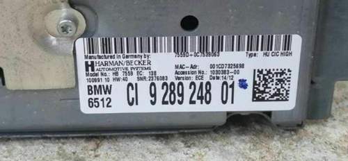

Im Forum konnte ich die Info von user_530d in einem Thread (klick) finden, dass es sich um diese Teilenummern handelt…
(für F10/11)
65 12 9 289 248 (Nummer auf Geräte-Label)
entspricht der Teilenummer
65 12 9 293 396
und hat demnach definitiv DAB+
Wäre es also grundsätzlich möglich und machbar, diese F10/11 CIC DAB+ HU für den F25 anzupassen, also entsprechend zu codieren?

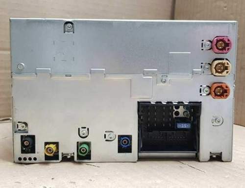

Die Bilder sind vom F25?
Bei den aktuellen Navis ist der curryfarbene der DAB Antennenanschluss und existiert nur wenn DAB verbaut ist.

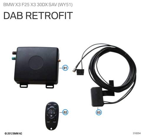

… vermute Du meinst das
DAB RETROFIT Modul
65122336657
Das war mit separater Fernbedienung etc. und scheinbar seinerzeit für DAB, also noch nicht DAB+
Oder meintest Du etwas Anderes?

Habe mir nun das eingangs erfragte CIC
bzw. 65 12 9 293 396 gekauft und werde mehr dazu sagen können, wenn es da ist…
