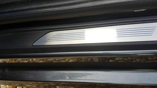

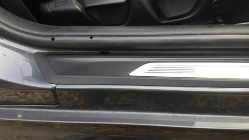

Nach kurzer Zeit zeigten sich bei meinem Neuwagen völlig vergraute Einstiegsleisten auf beiden Seiten. Der Wagen hat noch nie eine Waschanlage gesehen. Ich habe nie Politur benutzt. Zur Anwendung kamen SONAX Brilliant 1 Wachs und Meguiar's Wash & Wax. Hat das noch jemand?

Das sieht für mich nach einem typischen Waxsproblem aus - Kunststoffe am Auto neigen dazu, wenn diese mit Wax, Waschwax oder dergleichen behandelt wurden. Anfangs wirkt das noch frisch und richtig intensiv und dunkel, verfärbt sich aber mit der Zeit immer heller.
Das Problem tritt auch häufig im Bereich der Fensterdichtungen oder an den vorderen Kühlergittern auf - Die Leuts polieren ihre Kisten und tragen anschließend Wax auf, dabei kommt man an und über die Kunststoffteile und diese nehmen das Mittel der rauen Oberfläche wegen gut an. Anschließend wird drüber gewischt und es scheint soweit OK - nach einer Weile kommt dann der weiße Schleier.
Gerade der innere Türbereich bei Dir würde ja genau zu diesem Bild passen....Auto gewaschen, Mittel auf den Lack aufgebracht und dann großzügig auf Hochglanz über die Kanten zum Kunststoff hin weg gewischt.
Was oftmals hilft ist, diese betroffen Bereiche intensiv zu reinigen -> Heißes Wasser (nicht nur lauwarm!) und dazu (im Wasser) ein normales Spülmittel; dann mit der Wurzelbürste/Handbürste die Kunststoffteile richtig ordentlich ausbürsten. Ist dieser Belag vom Kunststoff runter, ist das Problem auch meist beseitigt UND erst danach mit einem Kunststoffpflegemittel daran gehen und nich vorher (Das macht es sonst nur noch schlimmer)
Probier’s mal aus berichte mal...Viel Erfolg!

So heute war einigermaßen Wetter und ich hab es versucht. Heisses Wasser und Zahnbürste haben gute Vorarbeit geleistet, danach habe ich noch Rapsöl aufgetragen und es ist fast weg. Es war eher ein klebriger schwarz/grauer Belag im Papiertuch. Da ist Rapsöl nicht schlecht. Nutze das auch gerne bei schlecht abgehenden Klebeetiketten (und zum braten).
