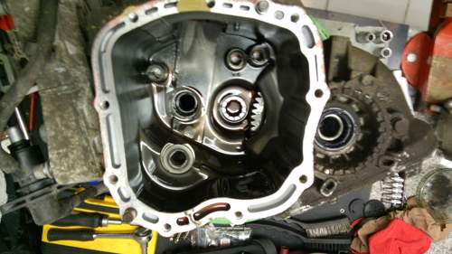

Meine Erfahrung mit Wechselvorgang:
Ablassen mit Demontage des Deckels
Befüllung erfolgte über Entlüftung am Schalthebeldeckel.
Entlüfter rausgedreht, passenden schlauch mit Trichter, die Befüllung klappte so wunderbar.
Rausgedrehte Kontrollschraube nach 1,5L kam Öl.
Die Gesamtfüllmenge beträgt 1.6L, ich habe durch Demontage des Differentialdeckels aber nur ca. 1.2 L rausbekommen.
Nach Demontage des seitlichen Deckels glaube ich nochmal knapp 0.2 L.
Eingefüllt habe ich über den Rückwärtsgangschalter, der ist beim Meriva B am Besten zugänglich. Über die Kontrollschraube keine Chance.

Ich habe die Getriebeöle bei unseren beiden Opels über die seitliche Kontrollschraube abgesaugt und die selbe Menge wieder über die Entlüftungsschraube oben eingefüllt bzw. soweit eingefüllt, bis es langsam aus der Öffnung herauslief.
Ist natürlich nicht die feinste Art mit dem Absaugen, aber gefühlt habe ich mit der Ölpumpe und dem biegsamen Schlauch tatsächlich viel herausholen können. Ich weiß gar nicht mehr wie viel, ich glaube auch so ca. 1.2 L.
Manche nennen es Pfusch (vielleicht auch nicht unbegründet) aber ich war mit meinem Vorgehen zufrieden 😁
Gar nicht so dumm, das mit dem Absaugen.
Hatte bei dem ehemaligen Corsa meiner Frau so meine Probleme damit, den blöden Differentialdeckel wieder dicht zu bekommen.
Hat immer etwas rumgesaut - blöde Konstruktion, so ganz ohne Ablassschraube.
Und genau das wollte ich mir damit ersparen. Ich bekomme so vielleicht nicht den Boden vom Differentialdeckel sauber, aber was soll's. Neues Öl ist besser als gar nichts zu machen. Und der Austausch ging ruck zuck.

Natürlich kann man auch über die Kontrollöffnung befüllen. Und wenn es da wieder raus läuft, dann ist genau die richtige Menge im Getriebe. Deine Werkstatt hat nichts falsch gemacht.
