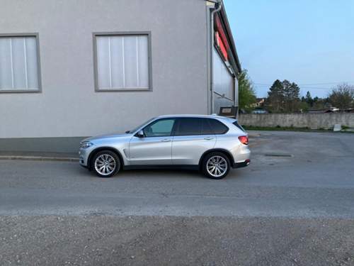

Hi, also heute endlich den x5 tiefer gelegt. Ging besser, als gedacht.
Ich finde das optisch ansprechender. Sind jetzt 18 Zoll drauf, aber mit den 22 Zoll kommt der definitiv schöner.
Vor allem bei höheren Geschwindigkeiten nicht mehr so schwammig auf der Fahrbahn.
die hinterreifen sind halt nen meter weit im radkasten im winter, evt. spurplatten?

Ist nur bei den Winterrädern so. Ich kann damit leben, aber es sieht halt doof aus
Hier nochmal die Ansicht mit Sommerräder + H&R Federn. Meiner Meinung nach viel stimmiger.

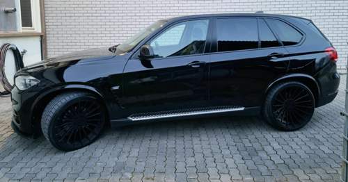

Also ich werde meinen BMW X5 F15 definitiv mit den H&R Federn tieferlegen. Angegeben sind 40-45mm
Ganz ehrlich ich weiß nicht was hier manche für ein Problem haben, ich lach mich schlapp. Als ob die meisten mit ihrem SUV auf dem Gelände unterwegs sind..
Schade, dass man hier keine anderen Informationen findet. Sobald ich die tieferlegung durchgeführt habe, werde ich Fotos posten.
Dazu werden 22 Zoll Räder montiert, das rundet die Sache nochmal ab.
Ein aktuelles Bild liegt bei

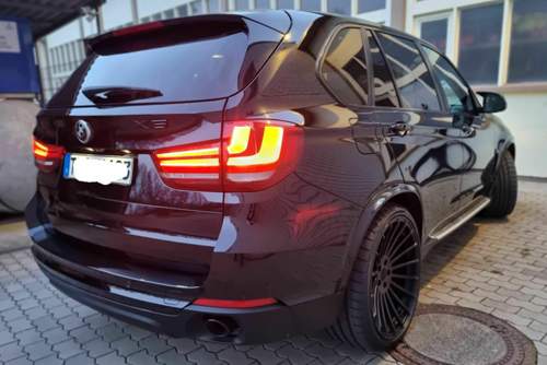

Habe meinen auch gerade tiefergelegt. F15 m50d
Mein Problem Luftfederung trotz Werksangaben 65mm senkt sich nicht gleichmässig. Immer 1-2.5 cm Unterschied zwischen den beiden hinteren Seiten

Hat sich das Problem gelöst?
Vielleicht waren die Federn nicht ganz richtig drin
Habe die alten Koppelstangen wieder eingebaut 73mm jetzt sitzt es perfekt.
@Rogger schrieb am 25. Juli 2022 um 20:00:14 Uhr:

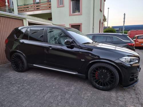

Hast du ein Bild von deiner Karre?
Hier meiner mit den H&R Federn
Bei meinem F15 hatte ich auch das Problem, dass er links/rechts immer 10-15mm unterschiedlich hoch stand an der Hinterachse. Bei meinem war alles Serie, noch nie irgendetwas hinsichtlich Luftfederung angegriffen. Das einzige, was dagegen hilft ist, einen Höhenstandsabgleich mit dem allseits bekannten Programm zu machen und alles sauber einzustellen. Auf keinen Fall mit Koppelstangen links/rechts unterschiedlich korrigieren, das ist Pfusch.
Wenn die Koppelstangen gleich lange sind, dann ist es grundsätzlich egal, ob es einstellbare Kürzere sind, oder eben Originale, die haben nichts mit dem Schiefstand zu tun.
@Rogger
Dass er jetzt gerade steht dürfte Zufall sein, schließlich regelt er auch nicht jeden Millimeter aus, sondern hat seinen Regelbereich, in dem er sich bewegt, sowohl links/rechts, als auch in der Höhe. Beobachte das mal nach ein paar Fahrten, ich schätze, dass der Schiefstand wieder auftreten wird.
