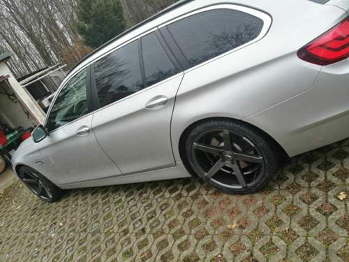

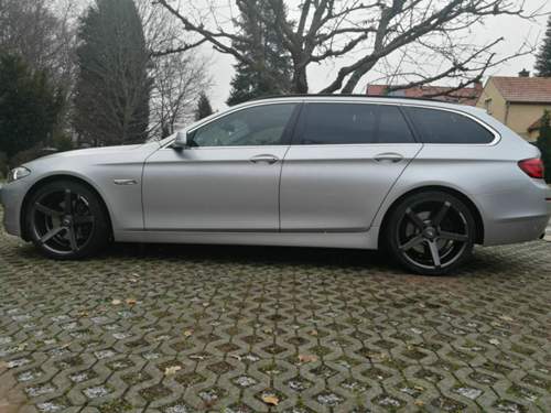

Ich habe mal eine Seite montiert, konnte nicht bis zum Sommer warten.
Bin ganz zufrieden mit der Farbwahl.
