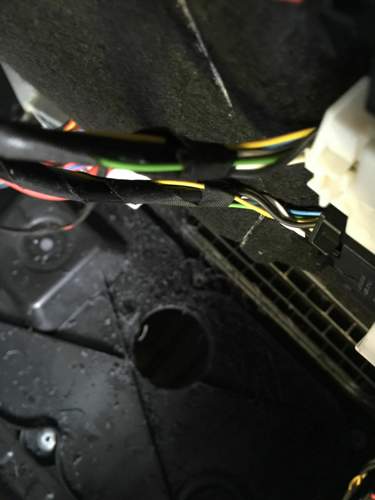

Ja klar! Werde ich nachliefern!

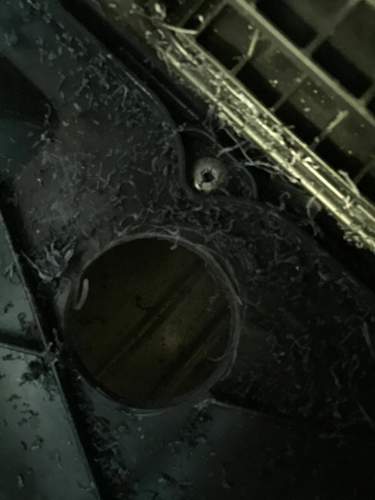

"liegt" das Ding da jetzt einfach im Innenraum?!
Nein! Das Ding hat noch ein Rohr welches den Sound nach unten außen leitet! Dieses ist mit so einem Verbindungsstück befestigt! Angeschraubt und mit einem speziellen Werkstoffkleber am Biden dicht verklebt. Sitzt bombenfest! Und ja es musste ein Loch in den Boden gemacht werden...

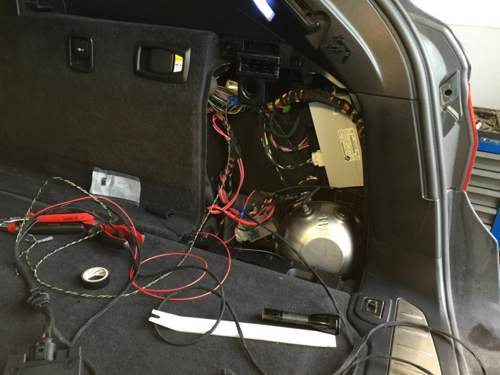

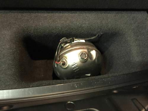

ich hab mir das System von Inside Performance bestellt, die Variante mit Bluetooth und bin sehr zufrieden. Die Einstellungen kann man entweder über die Schalter des Tempomaten einstellen, oder über ein App. Gekoppelt an den Fahrerlebnisschalter. Ich finde, es hört sich echt gut. Da ich seit 20 Jahren Diesel fahre und immer nach "etwas" mehr Klang gesucht habe, war diese Variante genau das Richtige....
Eingebaut wurde der Aktuator in das rechte Seitenfach im Kofferraum, da da unten nur eine Kunststoffplatte sitzt, in die ein Loch bebohrt werden muss.....
Joachim
Hallo Joachim,
ich hätte noch eine Frage:
Habe einen 535d und zwischen dem Fach und dem Endtopf ein Hitzeschutzblech.
Hast du das demontiert?? Es ist auf dem Bild nicht erkennbar.
Dankeschön!
Manfred
das Hitzeschutzschild haben ich auch durchbohrt, dann passt es super gut...
Joachim
