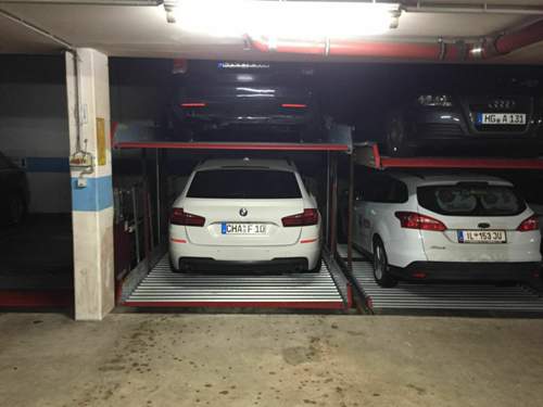

Ich war letztens in einem Hotel mit einer Single-Duplex Garage. Da konnte ich die Tür fast nicht mehr aufmachen. Seid ihr alle so schlank? Ich bin wirklich nicht dick! 😉

..wenn Du nicht zu Dick bist, dann ist es Dein Auto... 😁
definitiv hast Du das verkehrte Nummerschild!! Du hast nen F11... 😛

Das Foto hat was. Schaut cool aus.

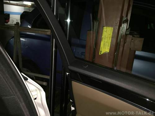

Ich weiß, aber die F10 habe ich schon seit 2008. BMW hat sich in der Benamung vertan... 😁 zum Thema zu dick siehe Bild. Da bin ich ausgestiegen. Die Finger waren Anschlagschutz zwischen Tür und Metallpfosten. 😉
Edit:
Nicht wundern, denn der kleine Flitzer neben mir fuhr einfach rein und konnte die Türe einfach öffnen. Mich würde es nicht wundern, wenn der Park- und Ausstiegsprozess auf youtube laufen würde. 😁
