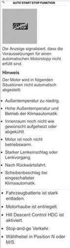

In den Hinweisen steht, dass S/S nicht funktioniert, wenn man den Sport-Modus verwendet.

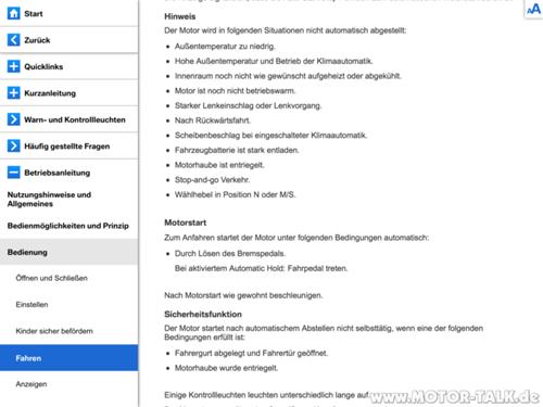

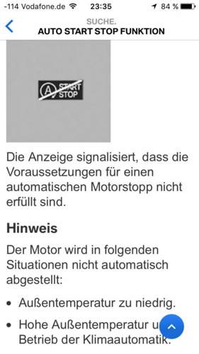

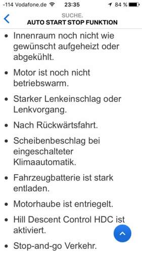

Die von Dir beschriebene Vorgehensweise, manuell auf M/S zu schalten, ist im Handbuch ganz eindeutig als Kriterium aufgeführt, wann die Start-Stop Automatik nicht genutzt wird (siehe Anhang 1).

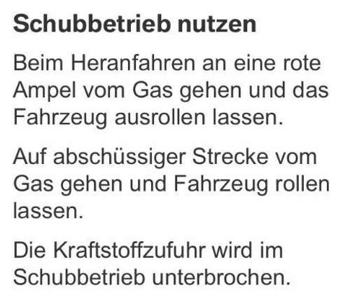

Außerdem konterkarierst Du damit das gesamte Energierückgewinnungskonzept Deines Fahrzeugs, Bestandteil des Efficent Dynamics Pakets, das genau für die beschriebene Situation den Schubbetrieb vorsieht (siehe Anhang 2).
Schubbetrieb
