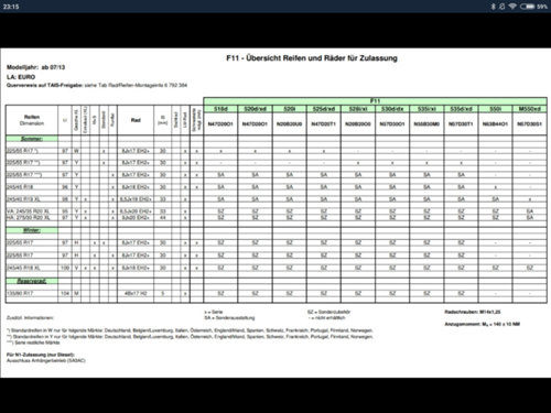

naja... neuerf11 hat es schon genannt. Es gibt doch sehr wohl eine für den F11 freigegebene Reifenkombination in 20 Zoll. Somit kann es doch damit im Falle eines vtg defekts nicht sein, dass BMW die Kulanz verweigert... Schließlich fährt man doch eine freigegebene reifengröße, auch wenn die an va und ha unterschiedlich ist. fände das schon ziemlich unverschämt (von BMW) .
@steffmaster78 woher ist die Liste?
Das ist was Inoffizielles - spiegelt aber leider nicht das wieder, wie in der Praxis entschieden wird (siehe oben)
Es gibt auch z.B. bei Leebmann 24 eine Kombination , die man so bestellen kann.
https://www.leebmann24.de/...-f12-f13-bmw-5er-f10-f11-36117845867.html
Für den Kulanzfall/VTG-Schaden ist allerdings das Massband entscheidend.
