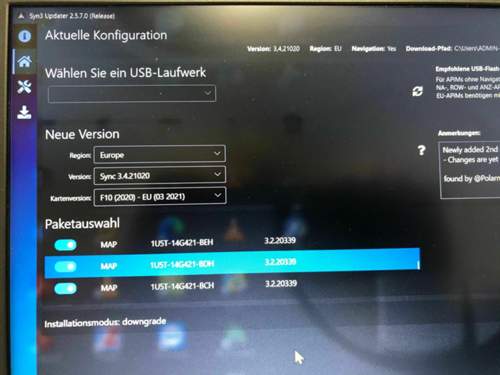

@wertzusteller schrieb am 6. April 2021 um 08:20:26 Uhr:
Oh, geht das? Kann man die Maps an- und abwählen
im Cyanlabs?
Ja
Ok, das geht wahrscheinlich dann erst,
wenn Karten auf die Festplatte bzw. USB-Stick
heruntergeladen wurden? Also anschließend
weglöschen?
Ich habe in der Benutzeroberfläche im Cyanlabs
VOR DEM DOWNLOAD keine Anzeigen von
einzelnen Ländern gefunden die ich
an- oder abhaken könnte.

@wertzusteller schrieb am 6. April 2021 um 09:25:26 Uhr:
@Cougi schrieb am 6. April 2021 um 08:38:39 Uhr:
Ja
weglöschen?
Du kannst die einzelnen Dateien abklicken und weitercrunterscrollen, da kommt noch mehr.
@Cougi schrieb am 6. April 2021 um 10:27:30 Uhr:
weglöschen?
Ja, ich kann die Dateien einzeln abklicken,
aber ich weiss ja nicht, in welcher der
MAP Dateien die einzelnen Länder untergebracht
sind, z. B. Zypern oder so.
Ich bräuchte auch nur die Deutschland-,
Österreich- und Schweiz-Karte,
wo kann ich das explizit auswählen in Cyanlabs?
Naja, egal ich hab jetzt die komplette F10er
installieren können. Mich hätte es halt nur interessiert
wie ich im Cyanlabs EINZELNE Länder auswählen
kann und ggf. nicht notwendige Sprachpakete
abwählen kann. Nix für ungut... 😉
Du kannst auf cyanlabs die Entwickler anschreiben und nachfragen, aber wenn du schon eine höhere Version hast, soltte der erste Weg über das Update der Fordseite sein.
Ah... ich hab bereits die Version 3.4 irgendwas... dann kann ich das F10er Update wohl nicht über Cyanlabs machen. Somit hab ich wohl keine andere Möglichkeit als auf Ford zu warten - was bei der F9 schon ewig gedauert hat ...

@Cougi schrieb am 7. April 2021 um 14:10:37 Uhr:
Wollte heute auf 3.4 updaten, bei mir startet der Prozess immer wieder von vorn und das nach 3 Stunden. Jemand eine Idee?
Hast du den Stick richtig konfiguriert?
Wenn du von 3.0 auf 3.4 willst, dann musst unter Einstellungen im Updater die Option "Reformat" zuerst auswählen.
Es ist vollbracht. Wenn man nicht über eine Stunde spazieren fährt sondern nur mit eingeschalteter Zündung, muss diese ab und zu neu einschalten damit das System nicht komplett runter fährt.
Update von 3.0 auf 3.4 mit Navi und EU Version hat somit 70 Minuten gedauert.
