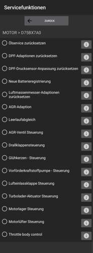

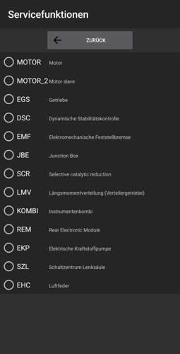

Da kann er sich auch die Bimmertool App kaufen. Kostet nur einmal Geld und kann ausser der Batterie noch so einige andere Sachen. Sehr nützlich für den Preis.
Beispiel was da so geht
Bild #211479077
Bild #211479080
