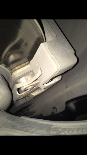

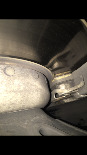

Sorry Leute, auch wenn ich nichts hilfreiches zu diesem Thema beitragen kann was euch weiterhilft, könnt ja einer der sich aufjedenfall besser mit den Bremsen auskennt als ich, mal sich die Fotos von meinen Bremsbelägen vorne anschauen und mir sagen ob das für den TÜV so in Ordnung geht?
Und warum ist der Bremsbelag an der Scheibe gelb und am Sattel schwarz?
Danke euch

Das Tragbild ist in Ordnung und der Tüv würde dies nicht bemängeln, allerdings kann man laut dem Foto schlecht beurteilen ob die Mindestgrenze der Bremsscheibe erreicht ist. So wie es aussieht eher nicht aber man müsste es mit einem Messschieber messen dann hat man Gewissheit.
