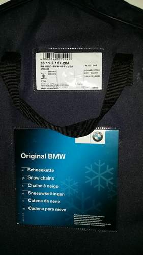

ich hab´ BMW ketten im Keller, siehe bild. Nie genutzt, im Winter immer im Kofferaum, schön schwer, gut für die traktion 😛 😁
