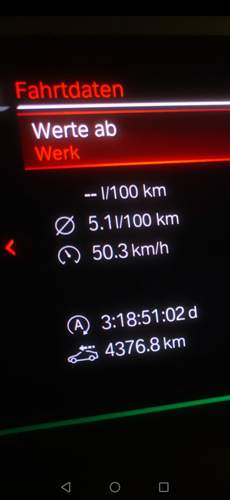

@maxidico schrieb am 2. Oktober 2023 um 17:07:15 Uhr:
@ChristianMa schrieb am 1. Oktober 2023 um 18:28:38 Uhr:
Stell doch mal ein Bild von der Anzeige "ab Werk" ein.
Hier ein Screenshot von der Anzeige.
Die angegebene Dauer ist übrigens tatsächlich die "Gesamtzeit für abgestellten Motor durch die Auto Start Stopp Funktion". Mea culpa. ;-)
Mit dem Wagen wurde nicht geheizt auch keine Rennstecke, dafür ist dein Durchschnitt noch tiefer als meiner. Und ich bin jemand der nur gefühlt segelt.
Es muss ein Anzeige Fehler sein. Problem nur durch die fcm 6d norm, kann und darf glaube ich nicht mehr verändert werden.
Der Zusatz FCM markiert eine weitere Vorschrift: Pkw mit Euro 6d müssen mit einem Fuel Consumption Monitoring System (FCM) ausgestattet sein, das den realen Kraftstoff-/Energieverbrauch über den gesamten Fahrbetrieb im Pkw speichert. Über die Diagnose-Schnittstelle können diese Werte ausgelesen und bewertet werden.06.04.2023
Quelle Google selber
Der Wagen dürfte sosnt in Ordnung sein.

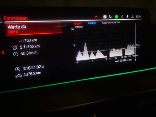

Mein g31 xdrive 520d
@ErwachsenerX1 schrieb am 3. Oktober 2023 um 17:53:58 Uhr:
Was treibt Dich zu dieser Aussage? Warum kannst Du eine Manipulation ausschließen??
Achte auf den Schnitt und Segel und Motor Aus Zustand bzw Anteil . Das geht niemals mit echten plus 15 Liter Schnitt.
Der Schnitt Verbrauch geht über jeden Zustand... Motor an... Ob stehen oder fahren.... Stehst du geht der Schnitt runter...
Oder was man sich nicht vorstellen kann, abrr technisch möglich ware... der Wagen stand oft... Mit laufendem Motor uber Stunden ?
Alles andere geht rechnerisch nicht auf.

@Stadtstreicher1 schrieb am 3. Oktober 2023 um 18:13:48 Uhr:
Deswegen meine letzte Frage, die Du nicht beantwortet hast.
Auf Dauer vmax, Rennstecke geht der Durchschnitt (er hat glaub 3x kmh auf dem Bild ) nach oben...
Der Durchschnitt entspricht über alle km von 0 his 30 000 km (so verstehe ich es..)
Und wenn diese Angaben stimmen, kannst du technisch keine täglich 2h vmax oder Rennstecke gefahren sein... Der Schnitt uber 30 000km wäre so 80 oder 100 km h?
Der Wagen hat einen zu niedrigen Schnitt
