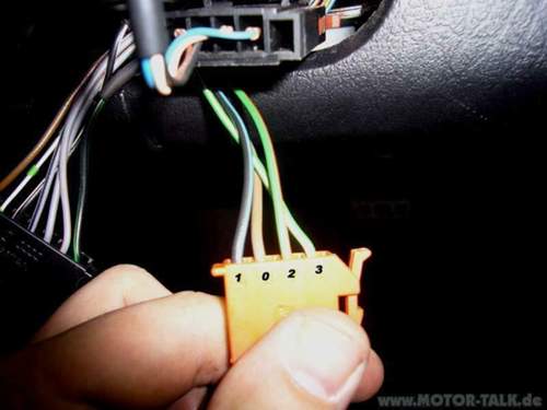

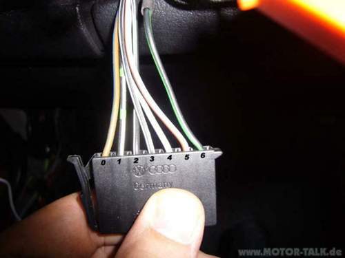

Hallo Alle zusammen,
letzte Nacht habe ich es endlich geschafft mal das Ganze durch zu messen ! Nur da sind Dinge aufgefallen, die naja etwas verwirrend sind ! Also ich habe erstmal das gemacht mit 2/15 und 3/53 und abgezogenen Relais auf Steckplatz 2 !
Erstmal mit der Prüflampe Klemme 15 gecheckt
.... leuchtet ! .... Gemessen 11 V bei Zündung an !
Klemme 53 mit Prüflampe gecheckt
.... leuchtet nicht ! .... Gemessen 0.0 V bei Zündung an !
Dasselbe Spiel bei Relais .99 auf Steckplatz 8 ....
Klemme 15 mit Prüflampe gecheckt
.... bis Mir aufm Heimweg kam, da war ja die Sicherung 5 kaputt, da konnte ja nix drauf sein 😁 Werde es beim nächsten Mal nochmal messen aber mit Sicherung drin und die Werte nachliefern 😉 Nur als ich eben dann an die Kabelstränge ran ging zum Lenkstockschalter für Wischerhebel war ich etwas verdutzt und das zu Recht, wie Ihr gleich sehen werdet an den Werten !
Hab die Anschlüsse mit Zahlen versehen um es leichter zu machen 😉 0 ist bei Mir Masse .... und diese Werte sind bei " Zündung an " entstanden :
0 zu 1 gemessen : 10.3 V
0 zu 2 gemessen : 10.3 V
0 zu 3 gemessen : 10.3 V
0 zu 4 gemessen : 10.3 V
0 zu 5 gemessen : 0.0 V
0 zu 6 gemessen : 10.5 V
Dasselbe Spiel am 4 poligen Stecker :
0 zu 2 gemessen : 0.0 V
0 zu 3 gemessen : 0.0 V
Kann man damit nun was anfangen und ersehen was die Ursache sein könnte ? Bitte um Hilfe 🙁
Gruss Thomas
7polstecker
4polstecker
Gemessen mit Hebel dran oder ab?
