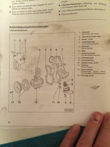

Ja das mit den Tabs hätte ich auch schon gelesen was ist th und wo Sitz der und mit kühlerstutzen meinst du den unteren Schlauch am kühler ?

Und wo lasse ich das nach den spülen alles ab am unteren Schlauch der am kühler ist oder ? Und für den 2ten Kreislauf? Oder kommt da alles raus
Ich würde es an der Ablasschraube an der Wasserpumpe ablassen und dann noch den unteren Schlauch am Kühler abmachen.
@AudiJunge schrieb am 28. Januar 2018 um 19:23:08 Uhr:
Wo sitzt denn diese ablasschraube genau
Von unten in der Wasserpumpe, die kann man nicht übersehen.
TH = Thermostat
Flansch unten am Kühler, fahrerseite,
Wie aber von AudiJunge schon beschrieben! Wenn du eine Ablaßschraube an der Pumpe hast, macht es halt einfacher, nur wirst ohne Temperatur zum öffnen des TH halt den Kreislauf nicht vollständig leer bekommen, deshalb dieses vorher ausbauen.
@bandscheib71 schrieb am 28. Januar 2018 um 22:27:19 Uhr:
TH = Thermostat
Wo sitzt denn das thermostat
Ich schick dir die Bilder morgen wo alles ist
An der Wasserpumpe
