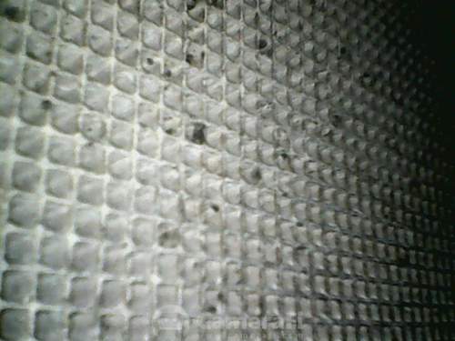

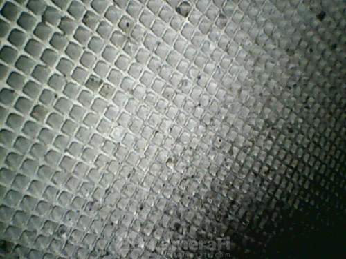

ich habe seit längerer Zeit Probleme mit meinem A4 1.8 T. Nun steht er schon eineinhalb Jahre doof rum und ich fahre den 45 PS 6n. Der Wagen hatte keine volle Leistung mehr, vmax 180 und hat seinen Ladedruck nicht erreicht außerdem klang er obenrum sägend und rau. Nachdem ich alle Fehler ausgemerzt hatte die ich finden konnte lief er immer noch nicht richtig. Mit diesen Problemen bin ich ca. 1000 km gefahren bis ich ihn abgestellt habe. Jetzt habe ich gestern die Fördermenge der Kraftstoffpumpe überprüft und festgestellt dass da irre viele kleine Bläschen in der Kraftstoffleitung vorhanden sind. Und zwar so viele, dass es am Kraftstoffregler richtig rauscht. Meine Frage an die Motorenkenner wäre jetzt, ob die Maschine dadurch evtl. zu heiß geworden und Schaden genommen haben kann. Oder ob auch andere Bauteile wie Einspritzdüsen dadurch beschädigt worden sein können. Die klappern übrigens ziemlich laut, wahrscheinlich durch die Luft die sie mit durchdrücken müssen. Motor hat selten auch Zündaussetzer oder Fehlzündungen, es bollert manchmal ganz leise hinten am Auspuff.

Ich habe nur die Fördermenge gemessen. Am Rücklaufschlauch an der Spritzwand. Den Kraftstoffdruck selber habe ich nicht gemessen. Ich habe allerdings gelesen dass mein 1.8T mit dem ANB Motor beim Abstellen einen Haltedruck in der Kraftstoffleitung hält und bei Zündung nicht vorfördert. Die Kraftstoffpumpe ist neu und aufgrund der alten Teilenummer bestellt, die Pumpe ist von Bosch. Dieser Haltedruck ist bei mir nicht vorhanden. Wenn ich den Motor abstelle dann geht auch der Druck aus der Leitung. Also zumindest kann ich sie mit der Hand zusammendrücken. Im Tank konnte ich beim Tausch der Kraftstoffpumpe nichts Ungewöhnliches feststellen. Aber je leerer der Tank ist, umso schlechter startet er. Die Zündkerzen schaue ich mir morgen mal an. Die Waben vom Kat sehen auf der Rückseite sehr hell und verschwommen aus. Allerdings hatte ich auch nur ein schlechtes Bild mit einem schlechten Endoskop. Auf der Vorderseite des Kats konnte ich nichts erkennen (beides durch das Loch der Lambdasonde geguckt). Laut OBD Lambdaheizung in Ordnung, Kat nicht bereit. Die Bedingungen für die Kat-Prüfung standen alle auf 1, also okay. Erneuert wurden im Vorfeld Lambdasonden, interne Steuerkette, Kühlwassersensor, Luftmassenmesser, Turbolader Original, N75, Schubumluftventil, Zündspulen und auch schon einmal die Kerzen. Welche Farbe die alten Kerzen hatten weiß ich leider nicht mehr. Öldruck und Kompression wurden auch schon geprüft (allerdings schon etwas langer her) und waren korrekt. Der Kraftstofffilter ist 20000 km alt und unterm Auto ist kein Kraftstoff und es riecht auch nicht. Das Tankentlüftungsventil tickert, scheinbar also auch in Ordnung. Ladeluftsystem ist auch dicht. Und meiner Meinung nach ist auch die Ladedrucksteuerung dicht. Drosselklappe ist angelernt.
