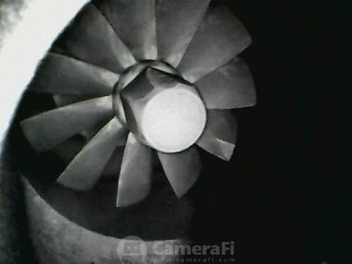

Und vorher werde ich mir auch nochmal den Turbolader anschauen, denn auf dem zuvor geposteten Bild kann man sehen das da auch irgendetwas nicht stimmt. Aber vielleicht ist es auch nur eine optische Täuschung. Ich schicke es noch mal mit.
