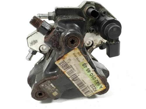

Hallo liebe Motor-Talk Mitglieder,
Ich habe heute im Motorraum meines S350d 4-Matic EZ 09/2016 eine heftig rostende Stelle entdeckt und frage mich ob jemand weiss was das für ein Teil ist und was die Ursache dafür sein könnte. Ich sehe einen Schlauch der oberhalb an dem Teil angebracht ist und vermute hier eine Undichtigkeit.
Das rostende Bauteil ist ziemlich weit oben auf der Fahrerseite und die Roststelle ist auch ohne die Verkleidung abnehmen zu müssen von vorne gut sichtbar, es sieht so aus als ob hier irgendeine Flüssigkeit ausgetreten ist, da ich aber Laie auf dem Gebiet bin, würde ich mich über Tips von Euch Profis freuen.
Am meisten interessiert mich natürlich ob ich mit den Wagen noch fahren kann, falls das nämlich eine Kraftstoffpumpe sein sollte wo Diesel rausläuft, frage ich mich ob mir nicht der ganze Wagen unterm Hintern abfackeln kann falls da wirklich Kraftstoff austreten sollte.
Danke schon mal vorab für jeden Hinweis!

Ich habe bereits meine Rechtschutzversicherung kontaktiert, so wie mir scheint bin ich da kein Einzelfall, denn wenn ich mir die gleichen Bosch Hochdruckpumpen Made in Czech Republic aus anderen Mercedes Fahrzeugen so anschaue, sehen die alle extrem verrostet aus. Man muss sich nur vor Augen halten, dass durch dieses rostige Teil der gesamte Kraftstoff in den Brennraum des Motors gejagt wird und Mercedes sieht keinen Handlungsbedarf.
Mercedes behauptet: "Das ist kein technischer Mangel, daran sind die Umwelteinflüsse schuld."
Wir haben scheinbar einfach nur Pech gehabt, dass wir nicht unter Umwelteinflüssen leben für welche die Mercedes Fahrzeug nunmal gebaut wurden, wie zum Beispiel 0% Luftfeuchtigkeit und so...
P.S. Man beachte das erste Photo, wie der fachmännisch angebrachte Aufkleber den abgeplatzen Lack an Ort und Stelle hält, damit dieser nicht abfallen kann, Mercedes steht nunmal für Qualität, wenn ich das so sehe bin ich restlos überzeugt.

In dieser Pumpe sind bei Betrieb ca 1600 bar. Niemals wird Wasser dort eindringen, wenn, dann käme Diesel raus. Die Wandstärke wird entsprechend sein. Wenn die Werkstatt das nicht anders repariert, kann man durchaus davon ausgehen dass es technisch ok ist. Wenn Du aber damit nicht leben willst, dann lohnt sich der Gang zum Rechtsschutz zumindest zur Klärung der bestehenden Möglichkeiten. Werkstatt- und Markenwechsel inklusive. es gibt genug Autos bei denen man noch träumen kann.
Der Diesel läuft durch die Pumpe nicht direkt in den Brennraum sondern zuerst in die Injektoren. Der Brennraum verträgt so einiges an Rost, die Injektoren kein bisschen und die Hochdruckpumpe auch nicht.
Das ist ein optischer Mangel, der von der Werkstatt kostengünstig beseitigt wurde.
Wenn an deinem Auto eine Türe rostet, wird die dann komplett getauscht oder nachlackiert?
