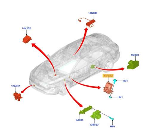

Hallo,hat jemand evtl. Zugriff auf ein Foto wo man sieht wo welches Steuergerät Sitz?
3 Antworten
Moin, da der Focus voll ist mit Steuergeräten, wäre es gut zu wissen welches bzw. welche gesucht werden.
Es geht um das telelmatik Steuergerät und das Modem.
Moin,
14F642 ist das Modem, 14K152 ist das Gateway Modul.
Modem
