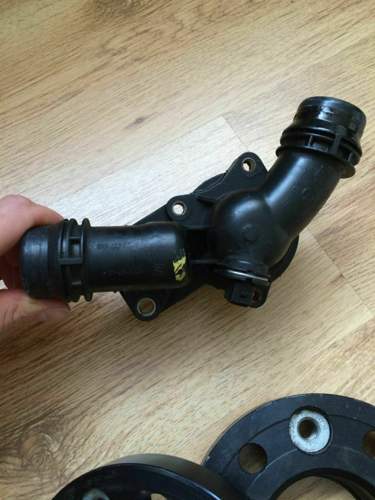

Themenstarteram 18. August 2015 um 15:05
Leute, ist das so richtig? Danke! Find im Netz auf die schnelle nicht wirklich was. Gruss!
Ja richtig. In der Mitte ist das Thermostat. Da oben das lange Runde Ding ist das magnetventil. Dieses musst du abbauen um an den Nockenwellensensor für die Einlassseite zu kommen. Hierfür brauchst du nur einen 32er Schlüssel. Der Sensor an sich ist mit einem torx verschraubt.
Achtung: beim herausziehen des Sensors kann ein wenig Öl mit kommen, schnappsglasgrösse ca, also n Lappen o.ä unterlegen.
Ansonsten gutes Gelingen!
Themenstarteram 18. August 2015 um 15:52
@G4.Black schrieb am 18. August 2015 um 17:30:20 Uhr:

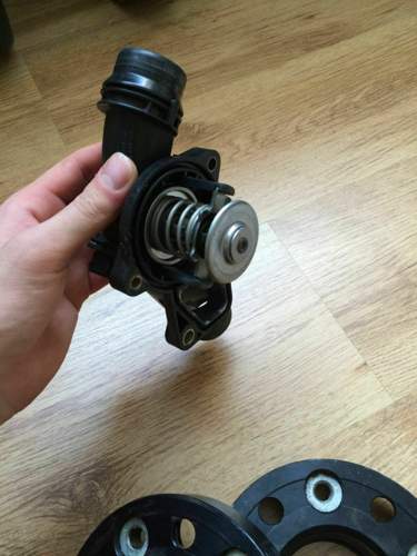

Schau dir nochmal das Bild bitte an, habe es aktualisiert. In einem anderen Forum meint einer dort wo ich Kühlwassertempsensor geschrieben habe, dass es eine Heizung fürs Thermostat wäre?! (Heizt sich dieses nicht über den Motor auf?) Ich frage nur, weil es ja auch Ersatzteile Im Netz gibt und diese auch als "Kühlmitteltempsensor" udn nicht als "Heizung" beschrieben sind!
Also das Teil was du meinst ist das Thermostat. Habe es kürzlich erst getauscht da dieses bei mir defekt war und Kühlmittel aus trat. Im Anhang das Bild des Thermostats :)
Blob
Blob
Themenstarteram 19. August 2015 um 10:58
Ja genau.. und rechts davon, der sensor ermittelt die Temperatur des kühlmittels?
