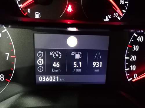

ich habe 3 Jahre einen 75PS CorsaF im Leasing gefahren. Fahrprofil ca. 50% Autobahn (eher gemäßigt), 25% Städtischer Berufsverkehr, 25% Landstraße. Nach 3 Jahren lag der Verbrauch im Schnitt bei 12,8 Litern. Unnormal 😂. In Urlaubsfahrten mit ca. 1000-2000km lag ich im Schnitt meist bei 5,1 Litern.
Das Auto habe ich bereits abgegeben, den enorm hohen Verbrauch auf die gesamten 3 Jahre kann ich mir aber nicht erklären. Habt ihr Vergleiche hierzu?

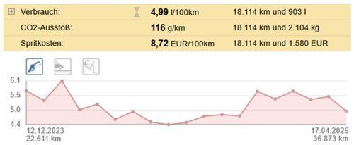

https://www.spritmonitor.de/.../324-Corsa.html?...

Kann es sein das Du im BC als Einheit nicht "L/100km" sondern "km/l" eingestellt hattest? 😉
Wurde denn der Bordcomputer zwischendrin mal genullt?

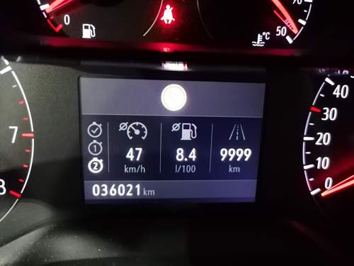

Als ich meinen Corsa (101PS) als Jahreswagen erworben habe, bin ich auch etwas erschrocken weil bei der KM-Anzeige bei beiden Zählern (1+2) überall 9999km drin stand und der Verbrauch auch recht hoch war. Mehr als 9999km kann der anscheinend nicht verarbeiten, während der Kraftstoffverbrauch vermutlich weiter mit in die Berechnung einfließt. Somit steigt der Durschnittsverbrauch munter nach oben.
Ich hatte auch nur den 1. Zähler benutzt, wobei der Zweite dann auch irgendwann die 9999km erreichte. Da war dann ebenso zu beobachten, dass der Verbrauch nach oben geht, was sich mit dem 1. Zähler dann aber nicht mehr deckte, auch nicht mit meinem "Fahrtenbuch" auf Spritmonitor.de.
Wird wohl ein Rechenfehler im Bordcomputer sein was dem Umstand geschuldet ist, dass er eben wohl "nur" 9999km verarbeiten kann.
Ich bewege meinen Corsa F 101PS im Schnitt mit knapp 5l/100km bei (zugegeben) spritsparender Fahrweise - trotz Standheizung ohne Motorvorwärmung (Inselanlage, ging bei dem Motor leider nicht anders) sowie Allwetterschuhwerk.

Man beachte "Zähler_2" der angehängten Bilder.
Ein Verbrauch von 8,4l/100km auf 9999km gesehen kann nicht stimmen!!!
Wie gesagt, hab seit Erwerb des Fahrzeugs nur den 1. Zähler genutzt.
Daher halte ich an meiner Theorie fest, dass er eben bei Überschreitung von 9999km des jeweiligen Zählers den Spritverbrauch mit einrechnet, er jedoch bei den 9999km fest hängt und so der Durchschnittswert nach oben geht.
(EDIT): Der Zweite Zähler wurde bei Kauf auch zurückgesetzt.

Spritmonitor
Ich halt zur Ermittlung des Verbrauches an dem guten alten Dreisatz fest und komme gut damit klar.

Nun steht offen im Raum ob @NicoPicoLino es so gehandhabt hat wie @Opelaner77 das wäre ja die möglichkeit, das der eine immer wieder resettet wird, und der ander durchläuft bis er in einem km-Overflow kommt. Aber dann müsste einem ja auffallen das der km-Zähler ja nicht mehr hochläuft.
Ein Tagekilometerzäher zählt die zurückgelegte Strecke und bei 10000 km ist er wohl wieder bei 0. Nullen kannst du ihn jederzeit. Und was hat das mit dem Kraftstoffverbrauch im BC zu tun?
Beide Zähler im Corsa F sind sowas wie tageskilomterzähler bzw. Etappenzähler. Du kannst sie völlig gleich benutzen.

Bis vor dem Kauf meines Corsa F als Jahreswagen tug ich immer alle Betankungen in eine selbst gebaute Excel-Tabelle ein, davor sogar noch klassisch auf Papier mit Taschenrechner.
Nach dem Kauf meines "neuen Corsas" hab ich Spritmonitor.de ausprobiert und bin dabei geblieben. Wenn man schon ein "Fahrtenbuch" führt um die Kosten im Blick zu haben - warum dann nicht die Erfahrung mit anderen teilen? Schließlich habe ich selbst auch oft rein geschaut, wenn es um den Kauf eines anderen Fahrzeugs ging. Aber ich möchte keine Werbung machen. Nur soviel - ich bin mehr als zufrieden damit.

Ich habe es genauso wie Opelaner gemacht. Kilometerzähler 1 immer für Urlaube zurückgesetzt, Kilometerzähler zwei bewusst ab Fahrzeugentgegennahme nicht mehr. Die Theorie von Opelaner scheint zu stimmen.
