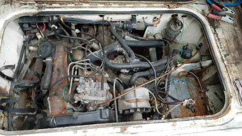

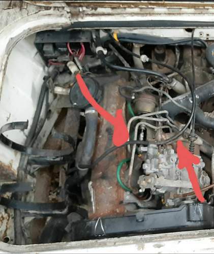

Und welcher schlauch ist für die rücklaufleitung (Bild).
Vielen, viele, vielen Dank.
Rücklauf ist auf Bild 2 vor dem linken gelben Punkt die Hohlschraube wie für die Saugleitung. Nicht vertauschen Saug- und Rücklaufschraube sonst läuft er nicht. Steht In und OUT drauf wenn man drauf achtet.
Und ja das ATF muß er ansaugen dazu. am Besten bis es an den Einspritzleitungen wieder raus kommt. Dann ist die Pumpe voll.

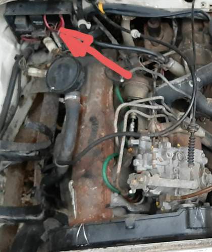

Ich mache hier paar Bilder rein so das ich die unklarheiten noch beseitige.
Also wenn ich bei meinen BMW öl wechsle mache ich die stecker/zündspule runter und dann logischerweise kriegt die zündkürze kein Strom bzw. zündfunken somit kann der Motor nicht starten. Und wenn der dann öldruck hat dann mache ich die stecker drauf und starte den.
Bei diesel sind ja Glühkerzen, wie ist es am einfachsten das der nicht anspringt und nur orgelt. Soll ich das vorglüh relai ausstecken das der nicht anspringt oder wie? Wie ich weiss sitzt das links mittog in den stromverteilerkasten im motorraum. Oder anderen vorschlag geben.
Die zwei Schläuche auf der ESP wo einer davon rücklauf für diesel ist meintest du der linke bzw. vor.dem linken punkt. Der linke Schlauch geht an die ansaugbrücke also kann das nicht der rücklauf sein würde ich sagen. Der rechte schlauch geht richtung nach vorne zum Tank.
Und wegen der einspritzleitungen, soll ich die komplett am Kopf runtermachen und warten bis da ATF öl kommt oder nur halt bischen die schraube drehen so das da öl rauskommt beim orgel weil halt weniger widerstand als bei der einspritzdüse.
Glaub' das waren alle fragen, würde dann sicher morgen mal ATF öl ansaugen und auch vielleicht 7 Tage ruhen lassen und hoffen das die Pumpe gängiger wird.
Und dann halt nach den 6-7 Tagen anmachen mit 50/50 diesel und ATF öl und hoffen das der von der drehzahl nicht viel hochdreht so das ich ihn ruhig auch eine halbe stunde laufen lassen kann.
Hier befindet sich das vorgluehrelai wie ich weiss, das schwarze grosse relai oderliege ich falsch?!?!?.jpg
PS: Und wieviel passt pima daumen volumen in die ESP?!?!?
