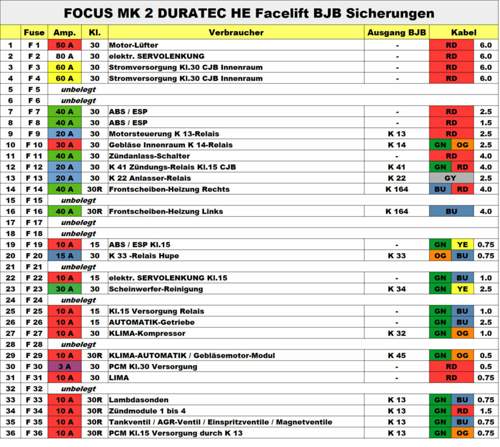

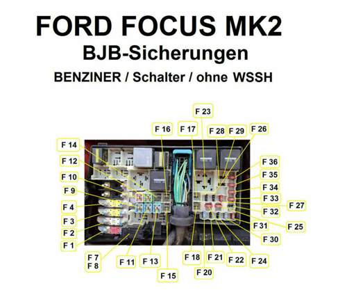

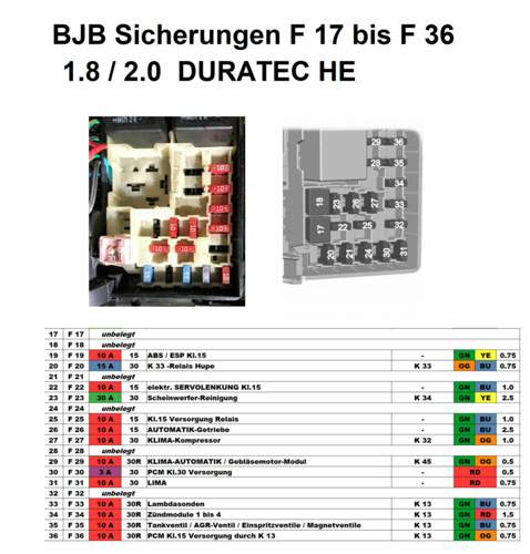

Dann mach mal neue Sicherungen rein.
F 33 bis F 36.Alle 10 Ampere.
Vorallem die F 35,da hängt auch das Tankventil dran.
Da kann man auch ne 15 oder 20 Ampere reinmachen.

BJB Sicherungen Vorfacelift
BJB Sicherungen F 18 bis F 36

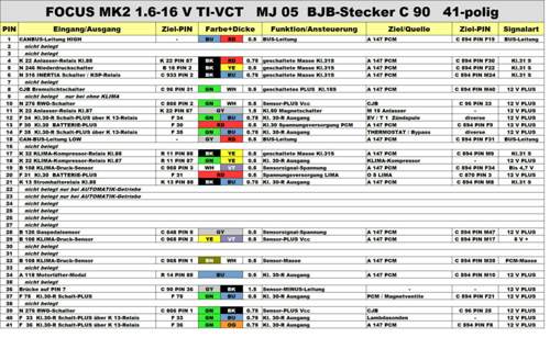

Da müssen min. 12 Volt ankommen.
Mess mal am BJB-Stecker die Ausgangsspannung am PIN 14 GRÜN/ORANGE.
Stecker bleibt drauf beim Messen gegen Minuspol- Batterie.
Danach Stecker am Tankventil abziehen und hier die Spannung messen gegen Minuspol.
In beiden Fällen min.12 Volt bei Zündung an oder Motorlauf.

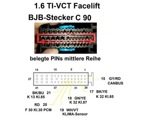

Stecker BJB C 90 / 41-polig
Stecker C 90

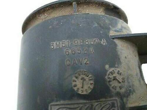

Habe am Aktivkohlenfilter den Schlauch der vom einfülstutzen kommt abgezogen. Da Lief ne Menge Benzin raus, aus dem Filter.
Und das sollte ja eigentlich nicht.
Habe ihn gefragt was er gemacht hat seine Antwort, ich Tanke immer bis oben voll, auch wenn die Pistole klackt, tanke ich weiter. Deswegen gehe ich von einem Defekten Aktivkohlenfilter aus. Korrigiere mich wenn ich Falsch bin.
Kann man den Aktivkohlenfilter Nachkaufen , habe ihn noch nicht gefunden, mit Magnetventil.
Werde jetzt erst mal versuchen mit Druckluft die Schläuche frei zu bekommen, da nicht nur Benzin daraus gekommen ist.
Ja.
Mach mal Aktivkohlefilter neu.
Danach sieht man weiter.

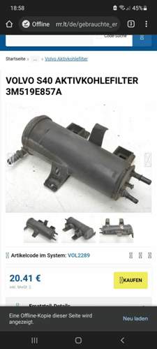

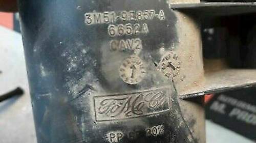

Teilenummer :3M51-9E857-A
Wird's nur beim FFH geben.

Aktivkohlefilter Teilenummer
Aktivkohlefilter 2
https://www.kimmerle-onlineshop.de/...pfe-ford-focus-st-2005-2007.html
Ok der ist für den ST
Muss ich noch mal schauen.
