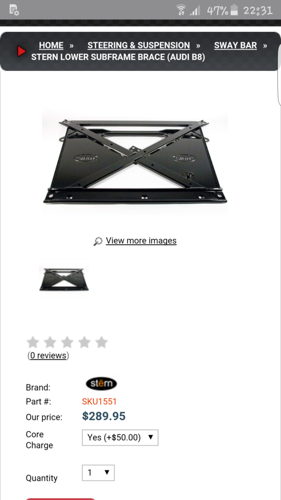

Ansonsten, stelle mal einen Limk ein 😉
Nee... Weder noch. Ich meine den Stern Lower Subframe.
Screenshot-2015-09-24-22-31-52
dass ist eine "gepimpte" Version des OEM Teils. Es werden nachträglich die Dreiecke eingeschweißt um das OEM Strebenkreuz zu verstärken.
Das kannst Du mit einem Blechschlosser an deinem OEM Teil in einer Stunde selber machen 🙂 .. ich sehe da jetzt nur einen Nachteil gegenüber dem Alukreuz - noch mehr Gewicht auf der VA.
Ohne Rennstrecke - wird sich das Mehrgewicht wirklich negativ auswirken? Das können ja nur ca. 2kg. sein. (Man bedenke z.B. das Mehrgewicht und ungefederte Massen zw. 18 und 20 Zoll Felgen, Massenträgheit etc.).
Was denkst Du Dottore?
Ich kann da nur eine Antwort drauf geben: das Dingen wird wohl genau so gut funktionieren wie das Alu-Kreuz. Das Mehrgewicht wird von uns keiner wahrnehmen ( auch nicht die, die wie ich schon mal auf den Track gehen ). Das bessere Feedback der Lenkung und den ruhigeren Vorderwagen dürfte aber fast jeder wahrnehmen wenn er sein Fahrzeug kennt.
Wer sich den Luxus gönnen möchte neben der Verstärkung der VA auch noch etwas Gewicht einzusparen ( was der Begrifflichkeit des Tunings eher entspricht ) der greift zum Alu Kreuz und die, die sich mit der ruhigeren VA und dem verbesserten Lenkgefühl zufrieden geben, können für die kleinere Kohle zum Stahlkreuz greifen.
.. es ist halt eine Frage des Anspruchs und der Kohle die man zum erreichen eines bestimmten Ziels, locker machen will 😉
Wäre eher etwa für den robustem Offroad Einsatz als Unterboden Schutz 🙂
