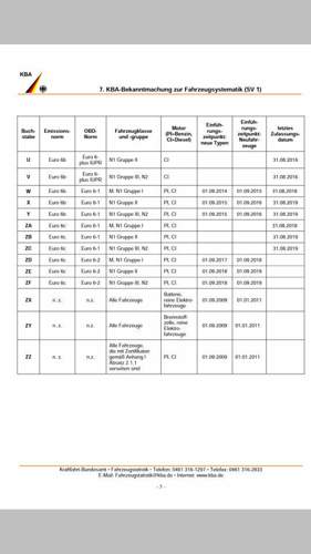

In der Zulassungsbecheinigung Teil 1 unter Punkt 14.1 schauen und dann nach diesem Blatt entschlüsseln:
http://www.kba.de/.../sv1_007_bekanntmachung_pdf.pdf?...
Oder in der Auflistung am Ende des Artikels nachschauen:
https://de.wikipedia.org/wiki/Schadstoffschlüssel
Das bei mir unter 14.1 stehende 36W0 steht nicht in der PDF drin. Wikipedia ist da genauer. Aber laut Punkt 14 hat meiner auch Euro 6b.
Mit nur dem was im Fahrzeugschein steht, kann man hat nicht sagen, ob man a, b, c, d oder sonstwas hat. Woher soll man wissen, dass man irgendwo eine Entschlüsselungsliste einsehen kann. Ich halte das für den Normalverbraucher sehr intransparent. Warum kann man nicht einfach Euro 6a, 6b , 6c schreiben?

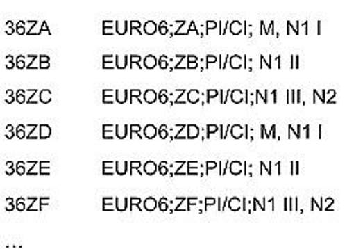

Euro6schluessel
Euro6b
36nochetwas
Doch, es steht drin...
Und Wikipedia ist nicht immer der Stein der Weisen. Da vertraue ich lieber eher den Unterlagen des KBA..
Gehe ich dann davon aus, wenn ich mein Fiesta mit einem Partikelfilter nachrüste, dass aus meinem jetzigen Euro 6b ein Euro 6c wird?
davon kann man ausgehen, aber ob es dann wirklich so sein wird, kann man jetzt nur schätzen, genaueres wird dir dann nur einen Messung sagen können, aber technische Probleme kannst du sicher bekommen, wenn der Filter überhaupt unters Auto passt,
und wegen den Abkürzungen bei den EU Normen, einfach nachschauen,
https://www.kba.de/.../sv1_015_bekanntmachung_pdf.pdf?...

Nur als Ergänzung: Es gibt inzwischen eine weitere Ergänzung
https://www.kba.de/.../sv1_018_bekanntmachung_pdf.pdf?...
@huedefueh schrieb am 17. März 2018 um 12:39:47 Uhr:
Aber nicht in dem Link zur PDF vom Mai 2016, wie oben steht:
@206driver schrieb am 17. März 2018 um 15:52:01 Uhr:
Danke @206driver 🙂 In dem aktuellen PDF von 2017 steht jetzt auch das mit 36W0 drin, was aber nicht ändert, dass mein neuer Fiesta Euro 6b ist. Und bis es für die veralteten Benziner Fahrverbote gibt, kann auch wieder 13 Jahre ins Land gehen, wie beim Diesel.
Ulf, es steht drin...
Man muss nur richtig gucken......
